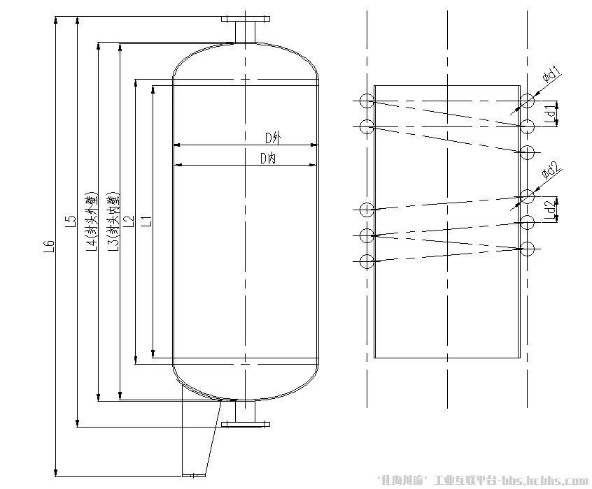

1、长径比是指的哪个比值,请看图。
2、盘管间距管直径大小比例怎么定,两种结构有没有特别的用处,请看图。
3、卧式容器为何没有锥形封头、球冠形封头的计算。
能提供出处最好,欢迎大家积极参与。

1、长径比L3/D内,长径比一般由工艺决定,如果由设计决定,a、要综合考虑经济性   b、对于卧式容器综合考虑到受力情况,c、对于搅拌容器考虑搅拌以及传热的效果。
2、常见第二种形式,盘管直径考虑到加工不宜取得大,节距一般1.5-2倍管子直径,按需要的传热面积来确定。在搅拌容器内的盘管还要考虑到流体的流动性。
3、锥形封头常用于不同直径的连接段和立式容器中方便出料。球冠形封头常用作中间封头,用作端封头的话,由于与筒体连接处的局部应力比较大,需要考虑加强,除非特殊需要,肯定是不合适的。
以上仅为个人观点。

1.如果对储罐类来说,可能长径比我更倾向于L2/D。但是像塔器这样标准里说到的高径比可能就是总高和直径的比较。这个在一些参考书上会有长径比的推荐值。
2.盘管推荐间距应该在搅拌容器那个标准里有推荐。
3.还真没注意软件里没有,难道釜式重沸器这样的都要在零部件里算?

球冠形封头在零部件里有; 塔器总高相当于图中L6对吧(支承式支座假想为裙座式)。 卧式容器中锥形封头按SW6立式容器计算时,还应考虑别的什么因素? 大家看到也可以积极参与  详情 回复 发表于 2018-12-6 08:28
参与人数 1财富 +10 魅力值 +1 收起 理由
kareale88 + 10 + 1 深入讨论,辛苦
文冰 发表于 2018-12-5 19:45
1.如果对储罐类来说,可能长径比我更倾向于L2/D。但是像塔器这样标准里说到的高径比可能就是总高和直径的比 ...
球冠形封头在零部件里有;
大家看到也可以积极参与

长径比,不同设备有不同的定义,按照对应的设备标准走就行。
球冠封头用作内封头的比较多,填料函的换热器。由于结构原因,设计压力比较小,但好在节省空间。

1、长径比对于搅拌容器,取筒体高度与内径之比;对于支座标准中,腿式支座及支撑式支座也有不同的规定;塔式容器标准中也给出了。2、关于螺矩的问题,考虑支撑能放得下,如果单纯用角钢支撑还考虑U型螺栓能否放得下及扳手空间;3、这两种结构形式不知道什么情况下使用。
