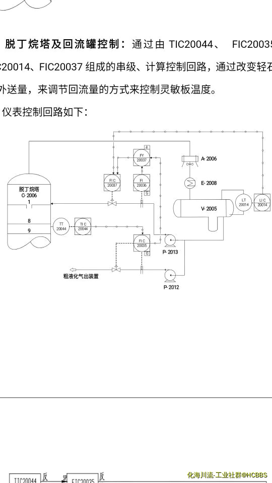

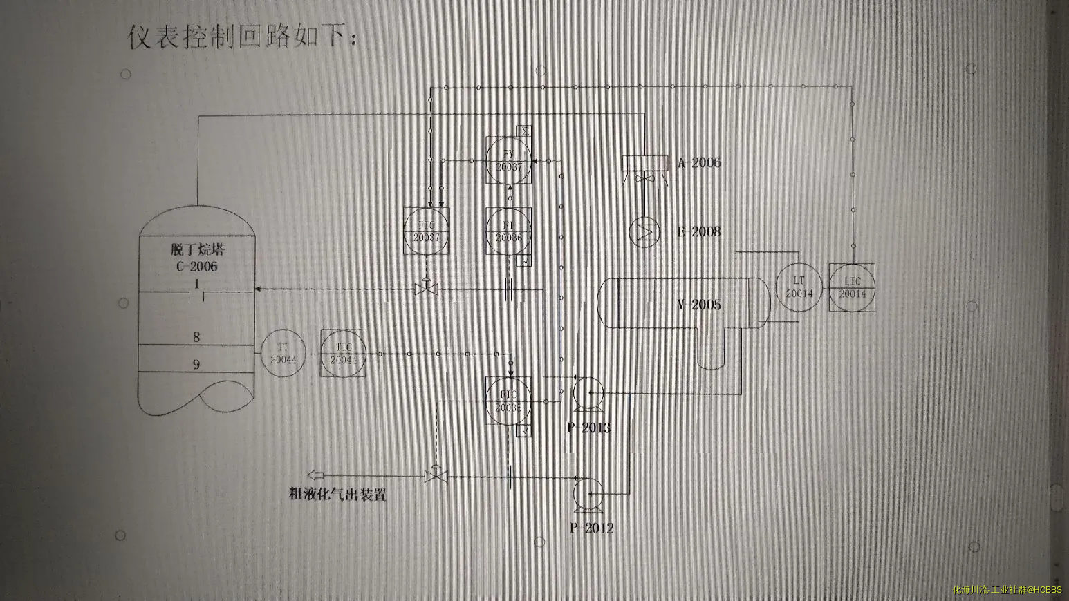

[讨论] 各路大神谁能解惑?回流罐液位与灵敏塔盘控制方式

谁能解释一下

adoupcVIP会员 VIP会员 | 显示全部楼层       最后访问IP亚太地区
fic22037有两个数据链进入,但加法计算的fy22037只有一个数据链。。。你去看下实际组态呢,是不是图有错误呀?

shrien + 3 积极参与
FIC20035是PID回路,加上TIC20044,组成了串级,(塔8和9层的温度控制粗液化气出装置的流量);FIC20035的PV值和FI20036的PV传入FY20037算法模块,FY20037的MV给FIC20037,(粗液化气出装置的流量比上回流的流量来控制回流调节阀的开度),至于FIC20037和LIC20014是否是串级,我也没明白,回流罐的液位控制回流阀?
