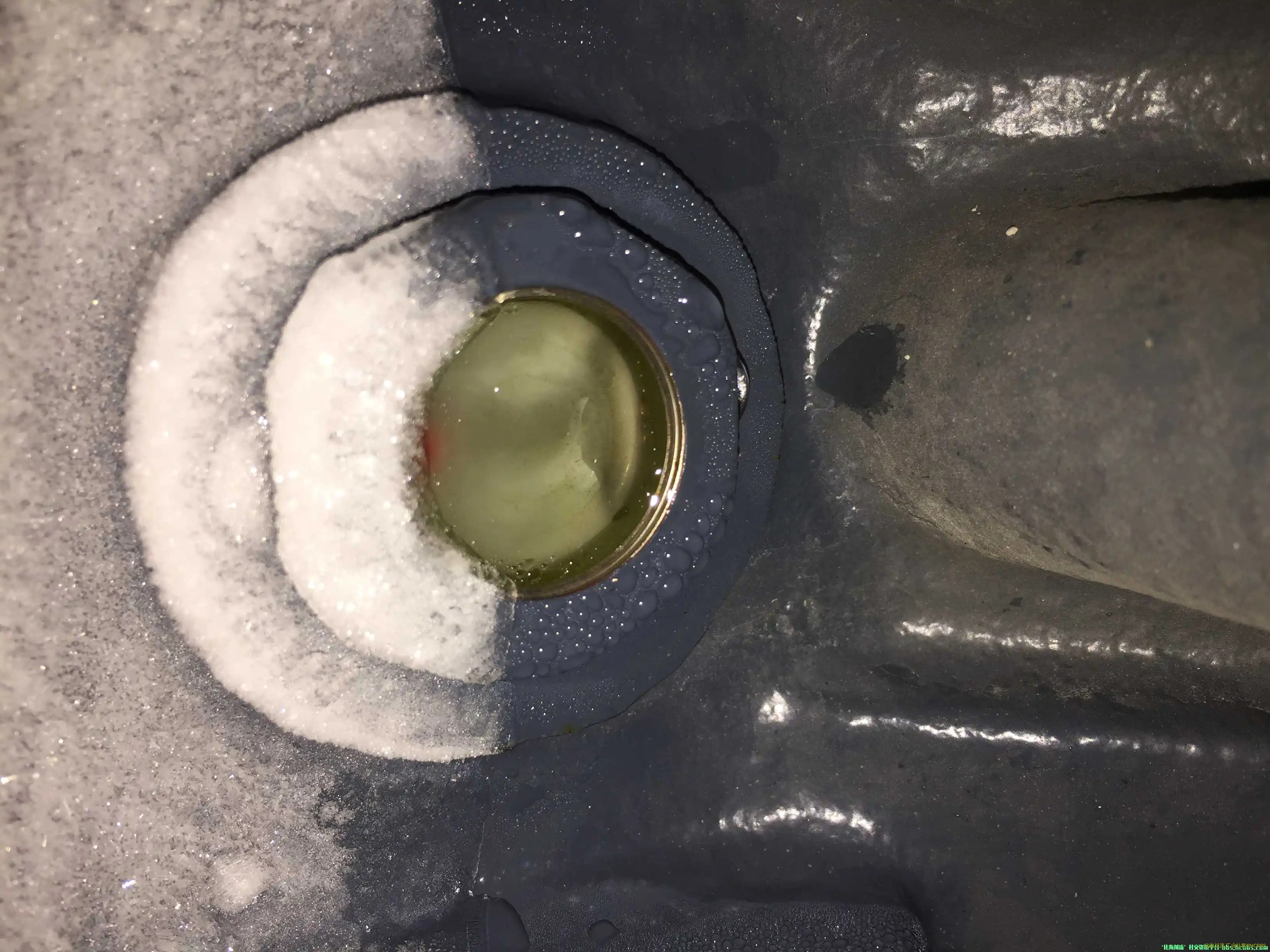

我司公用工程有台88.2kw的冷冻机组,设定-10℃运行,使用的是30%乙二醇作为冷冻水,一直使用正常,能自动启停,使用年限有1年多2个月;前几天陆续报故障:“压机低压保护”而停机,复位后重新开启约3分钟再次报同一故障。经检查冷冻机无泄漏无电子元件损坏,温控系统正常。经与厂家沟通后,将设定温度上调为-8℃运行,到发稿时仍未有故障报出。
      厂家见压缩机部位结霜严重,立马断定为冷冻水浓度偏低,请问其中的机理究竟是怎么回事?多谢指导!

高压压力多少?低压低压多少?
低压保护可能都原因
1:低压开关短路(低压开关盒潮湿什么的)
2:冷媒漏了,导致系统回气压力比较低。(如果冷媒漏的话,一般可以查得出来,会伴随有一些油份跑出来)
3:管路脏堵(看你说的意思是一年多没保养了?可能有些屑或者颗粒堵在干燥过滤器或者膨胀阀)需要保养维护。
4:膨胀阀或者节流阀(不知道你的系统有没有膨胀阀)堵了或者失效了,导致进入膨胀阀或者节流阀的冷媒少了,回气压力变低。
5:高压端吐出来去膨胀阀或者截流阀前端的电磁阀没有打开。导致几乎没有冷媒经过膨胀阀或者截流阀膨胀制冷,回流回来的冷媒也越来越少,压力越来越低。
以上是本人的经验之谈,希望对你有帮助。

      冷冻水管破裂,导致冷媒水通过压缩机进入油分离器。建议将蒸发器进出水阀门断开,检查蒸发器内铜管是否有破损;将系统内放空,充氮气除湿;保压完毕后按正常程序加油、抽真空、加制冷剂在开机。
      建议经常监测冷媒水乙二醇的含量,和PH值;一月一次。

冷冻水系统为独立封闭系统,供给车间的冷冻水压力为0.4MP啊,冷冻机与冷冻水储罐的内循环压力为0.2MPa,无任何外漏迹象,如有内漏可能的话,只能是冷冻机压缩机、蒸发器、换热器等部位。

投入运行时是去年的9月初,当时的冷媒高压为:1.3MPa、冷媒低压为0.2MP啊;报警当天(20181126)的冷媒高压为0.9MPa、冷媒低压为0.1MPa,电机端在自动停车状态下的下部有轻微结霜。而后将运行设定温度调为-8℃(过去的一年多时间里都是-10℃运行的),至今日20181203时正常运行,没有再次报警。

首先乙二醇浓度不够,会在蒸发器管程结冰,结冰便会膨胀,严重的会涨裂铜管。
这时候,乙二醇结冰了,负荷很小,而控制系统是根据乙二醇出水温度控制滑阀上卸载,你的乙二醇出水温度探头显示温度还是没有达到设定值的,所以压缩机会不断加载,负荷小,压缩机载位又大,便会造成吸气带液以及吸气压力低的情况。
蒸发器也建议捡捡漏

最新消息:20181207加入4桶200L的乙二醇后,内循环约两个小时,第二天按-10℃的设定工况运行,至今日运行正常,无故障,压缩机外表结霜量约为之前的1/3。
感谢各位老师的指导!
