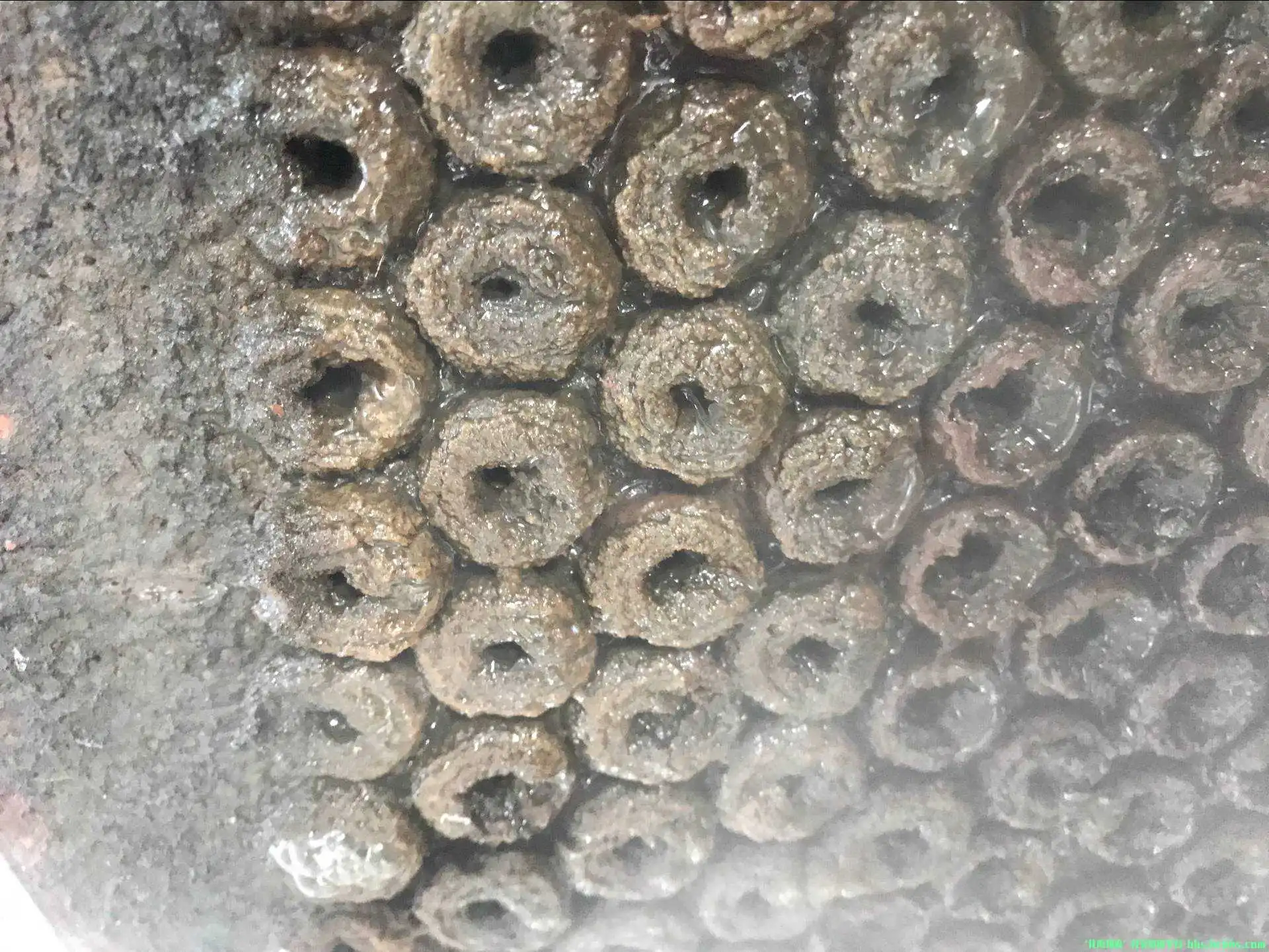

检修完4个月,发现有一台循环水换热器换热效果逐渐变差,检修拆开发现管程循环水列管大量的结垢堵塞。清洗发现多数为淤泥和铁屑颗粒。现上产设备结构与结垢图片,请大神帮忙分析,提出宝贵意见,万分感谢!!回帖必奖励

水质太差

上水考虑装过滤器,定期清理

还是要从水的源头抓起。这个水就不符合使用要求。这个不仅需要处理物理杂质,估计化学的也是要处理的。

水质比较糟糕,可以添加水处理剂处理。定期维护
另外要搞个过滤器把大的可以可以直接过滤下来

是单独这一台吗?如果系统其他的用水设备换热效果也变差,那应该是循环水水质差导致。1、循环水浊度高2、循环水硬度高3、这台换热器温差大。

单台设备,刚做了停车清洗。  详情 回复 发表于 2018-12-1 16:44

单台设备,刚做了停车清洗。
发表于 2018-12-1 16:44:13
和我以前处理的一套冷却器一样,使用方直接从边上河里抽水冷却,污泥木屑都是到最后用高压水枪冲洗也不行,最后只能把管子割下来用碱液煮,建议你最好在管道上装两个过滤器定期清洗过滤器。

循环水处理不合格,投上旁滤试试

别舍不得投资过滤净化
工艺用水不建议直接用井水,河水,湖水,雨水。。。。
设备里温度变化,再加上杂质互相作用,会加剧结垢腐蚀情况的发生
进入设备前先过滤,或处理一下,会**减少停车检修维护的成本,也会延长设备使用寿命
综合来看,性价比还是很高的

泥这么多是水质太差了,先过滤,对水质分析,加药剂。

如果是大颗粒的固体杂质建议加装过滤器,如果是水垢的话得加装除垢设备,我们研发生产的无磁无电无需添加化学药剂的除垢设备在循环水系统上有很好的除垢防垢作用

增加缓冲罐,对于一次水要首先进行沉淀一下,在水泵进口上增加滤网

水质问题,
循环冷却水最好是软化水,这些投资是不能省,
否则,不管谁家的换热器都是过一段时间就没换热效果了,
见过沿海的几家钢厂,冷却水用的是地下水,软化处理比较差,冷凝水直接进SUS316L材质的板换,现场说过不了半年就得更换一次
