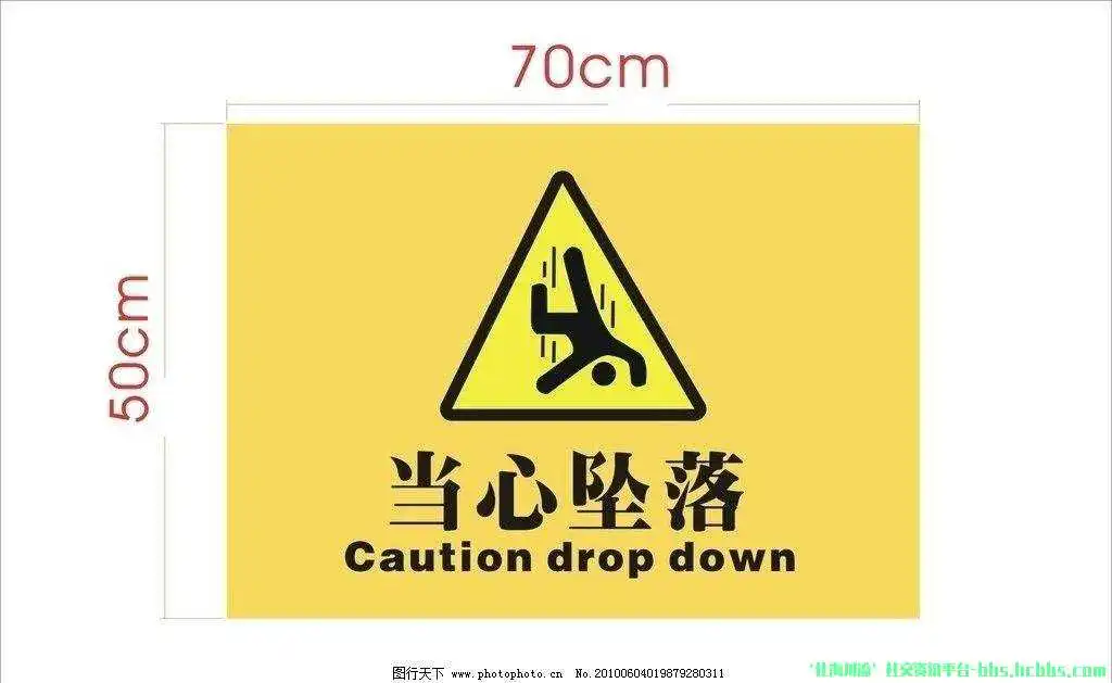

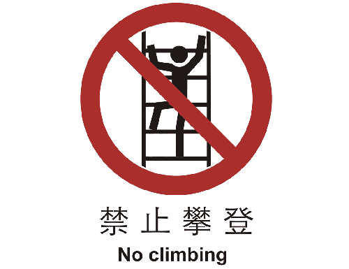

[求助] 生产现场的爬梯需要设置什么警示标识
17.9K |17
近期有上级检查,要求对爬梯处设置“禁止攀爬”标识
我有的不明白,生产现场的爬梯是做什么用的?不是用来爬的?!
还是请大家帮助一下,可能我自己不大明白。或者是设置一个“非工作需要,禁止攀爬”罢。
生产现场难道还有什么闲杂人等?但是上级机关的话你不能这样理解,必须的听啊

海川顾问组(海友)  |  头衔:  【海川资深技术人员】
登录/注册后可看大图
发表于 2018-11-29 14:09:49
我是想知道,在生产装置区域的爬梯,需要设置这样的警示标识?会不会让需要攀登爬梯的作业人员产生歧义?  详情 回复 发表于 2018-11-30 12:37
匆匆的过客 + 5 积极参与
这个要专门去请教这个提出问题的专家的意见啊?或者问他,用其他警示标志行不行,比如:当心坠落?

禁止攀爬?不能理解,爬梯不就是用来爬的吗
发表于 2018-11-29 17:08:51
我有怎么想。 如果是在野外或者是在公共场合的专用设施,这样的警示应该是必须有的。但是在生产装置现场,无关人员都不可能进入的区域啊,那个作业人员会去爬着玩?  详情 回复 发表于 2018-11-30 12:39
发表于 2018-11-30 12:37:40
这个也没办法,规章制度要求。除非有工作需要,才会进行攀登。谁没事干往上面爬呢?  详情 回复 发表于 2018-11-30 15:27

当心坠落要更好一些吧,亲。

应该写“非作业人员禁止攀爬”
发表于 2018-12-1 12:04:00
准备照这个意思设计一个,来把上级的指令完成了  详情 回复 发表于 2018-12-1 13:57

应该写“非作业人员禁止攀爬”

那个是做给参观或其他非生产人员看的,这个没有合理不合理的,上级领导觉得你不对的,能改就改,别直接冲撞的,可以理性的问问。

根据《安全标志及其使用导则(GB2894-2008)》中有明确的规定。一般是贴当心坠落的
发表于 2020-7-19 17:11:16

按个提示标识比按个禁止标识好
