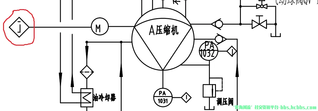

[求助] 工艺流程图上有个图例不认识请教各位大侠

   图纸是隔膜压缩机的,红圈里面的是什么?

图片太小了,应该是个联锁代号,查一下联锁清单跟这台电机有关的联锁。

这是个I 表示联锁的意思,只不过字好像打印的时候偏了

mylife277楼主 VIP会员 VIP会员 | 显示全部楼层       最后访问IP湖北省
   原来打印有问题  感谢

查一下联锁逻辑图,应该是联锁

建议查看一下图例,目测是连锁信号

电机联锁

联锁标识

应该是电流信号,要求从电气配电室取电流信号

表示联锁

同pa1031/1032所带符号
发表于 2019-5-22 06:25:06
是字母“I”。表示是一个逻辑量,该逻辑量控制压缩机电机,表示联锁控制。

电机相关联锁。

I:设备的连锁控制符号
