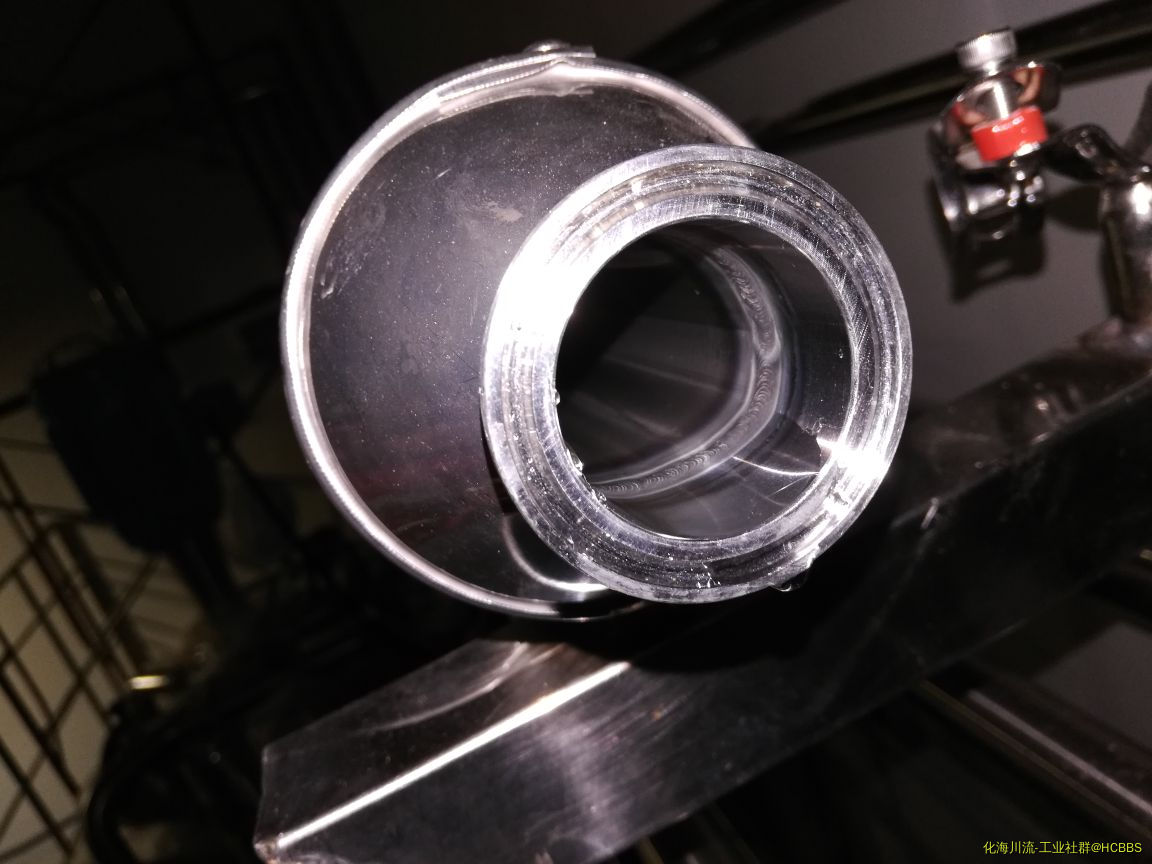

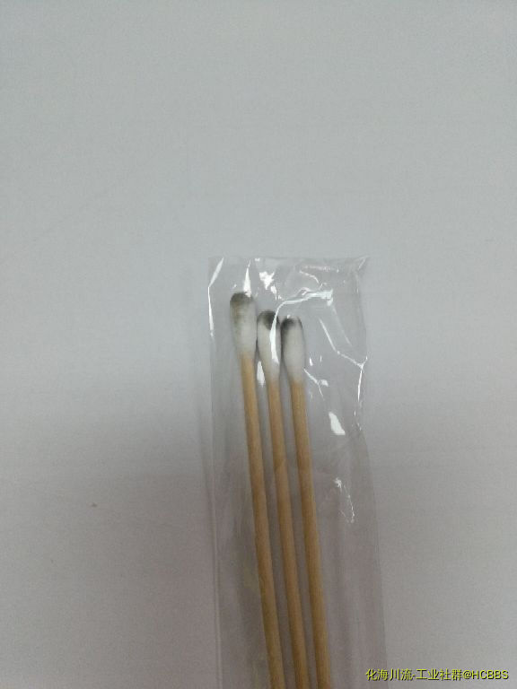

工厂新做的316L的卫生级抛光管道,用5%的氢氧化钠碱液大于60℃循环1小时后用RO水冲洗,然后用70℃左右的40%食用磷酸循环1小时,然后RO水冲洗。再用10%的柠檬酸溶液钝化一小时,温度也是60-70℃左右。之后用RO水冲洗干净,用棉签擦拭还是有附图所示的黑色残留。求教高人是什么原因?用什么方法可以去除?求高人指点一二,不胜感激!

项目紧迫,求教各位大神!
