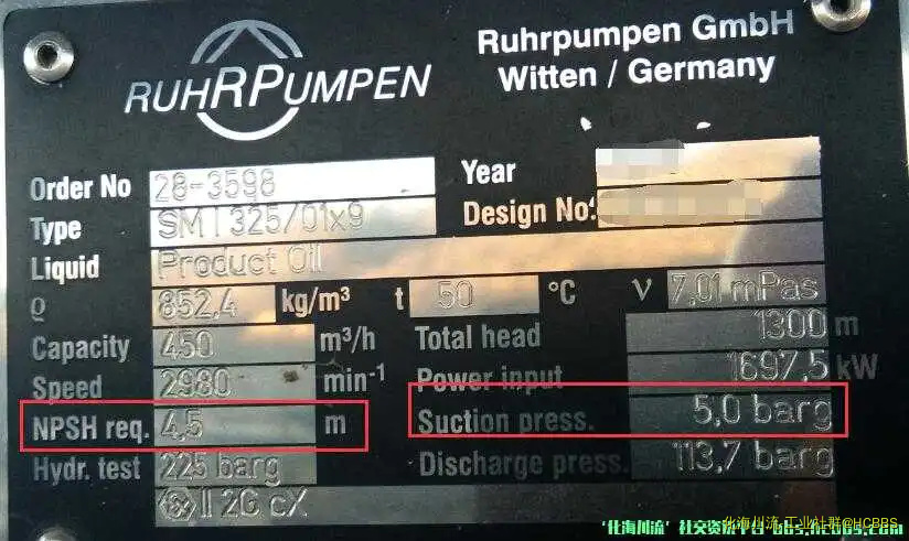

求教各位大神,下面这台泵是台长输管道用泵,铭牌上的suction press是什么意思?
前面是必需汽蚀余量,后面呢
前面是必需汽蚀余量,后面呢

吸入压力(入口压力)

谢谢。这个压力跟必需汽蚀余量的压力是什么关系,我要给这台泵设个给油泵,给油泵到这台主泵之前的压力满足汽蚀余量即可还是要满足suction press?
发表于 2018-11-25 10:58:21
满足汽蚀余量是指不汽蚀,但是如何的不汽蚀,不直观,不便于实施操作。 但是要求入口压力则是包含了安全余量在内的数值,是个很具体的数值,直观且便于操作。 所以订货都以规定入口压力来保证泵不汽蚀。 之  详情 回复 发表于 2018-11-25 18:33

你怎么做能满足汽蚀余量?这个需要计算,所以应该满足入口压力
但是你可以校验下是否能在首级叶轮发生汽蚀:该温度下油的饱和蒸汽压+泵汽蚀余量(NPSHr)+0.5(安全余量)<入口压力
即   Po/g  +   4.5   +   0.5  <   Ps/g
在最初的选型订货和签订合同时,这些使用条件已经是确定了的。实际使用时,按照当初的工况条件参数执行就可以了。
除非是泵改变了用途或者工况条件,需要重新核算没有问题后,才能实施。
粘度大的油类的饱和蒸汽压值都很低,一般不易发生汽蚀。

谢谢。不过这台泵是输汽柴油的,如果只需必需汽蚀余量的话我的泵前压力很小就可以,不用达到5bar,那这个suction press 有啥意义呢?

是不是应该是最大允许进口压力?

应该是最小压力,泵商也是怕汽蚀,余量留的大些,要是进口压力确实达不到,那需要计算一下了,走极限很不安全,工况波动就会出问题,这设备很大,应该也很贵,最好按照规定来,否则,搞坏了泵,泵厂家是免责的,后果只能自负,建议把实际情况跟相关领导反馈下或者讨论下,领导自会决断,否则一旦蛮干出问题,我等平头百姓是负不起这个责任的。

满足汽蚀余量是指不汽蚀,但是如何的不汽蚀,不直观,不便于实施操作,而且汽蚀余量是泵本身的一个固有参数,要求不要求都这样,不会变。
但是要求入口压力则是包含了安全余量在内的数值,是个很具体的数值,直观且便于操作,所以订货工况都以规定最低的入口压力来保证泵不汽蚀。
实际上肯定是先有现场的工况条件和性能参数,泵商根据你们提供的数据选择合适的泵,而今人家泵本身参数是OK,你们反而达不到当初的工况参数,只有呵呵了

就是额定入口压力,用公式可以验算,ρgh(852.4*9.81*1300)=108.7barg=113.7-5,应该是鲁尔蒂森的BB3泵,首级双吸型式

NPSHr泵必需汽蚀余量 后面的那个是进口压力
