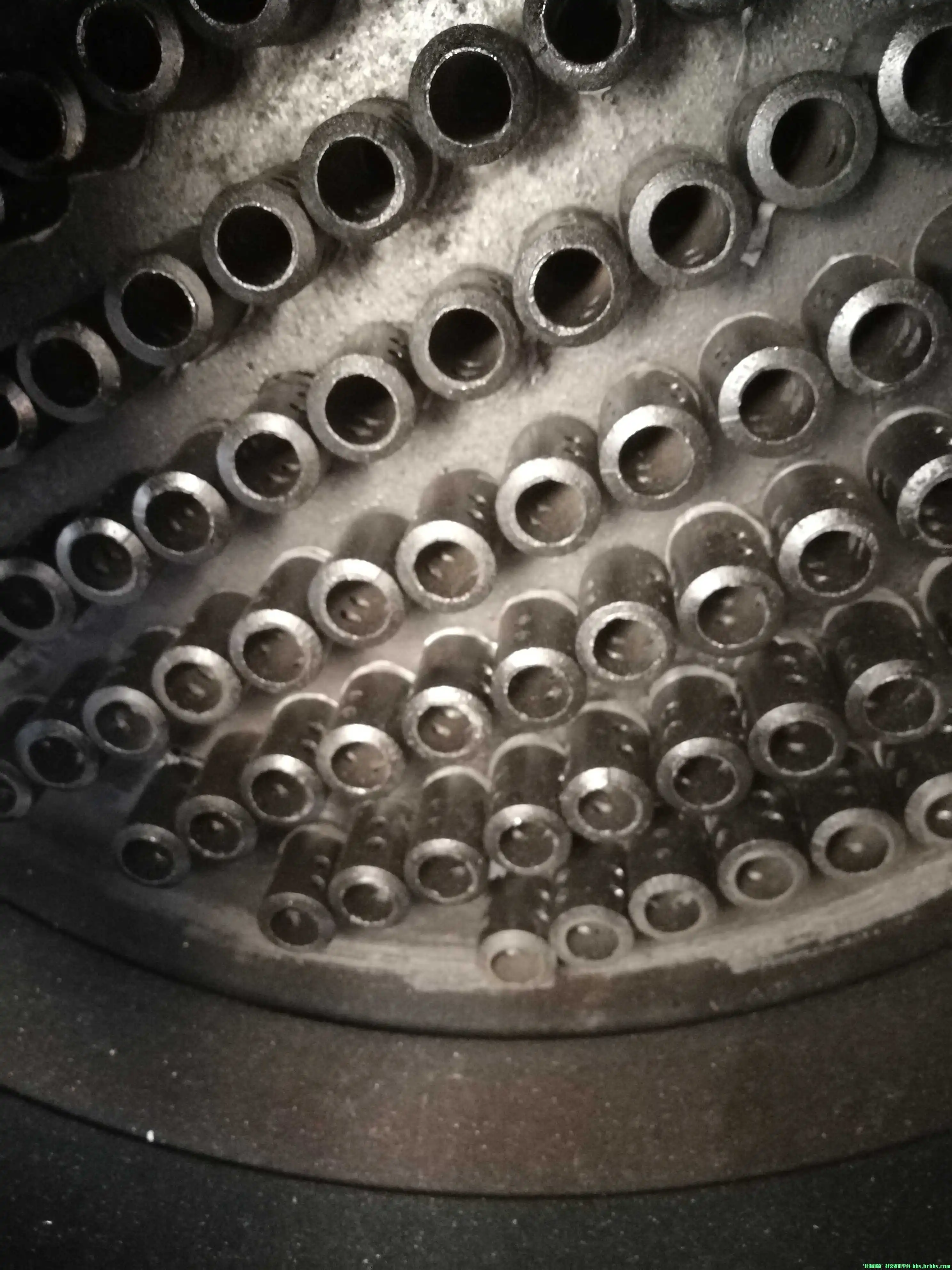

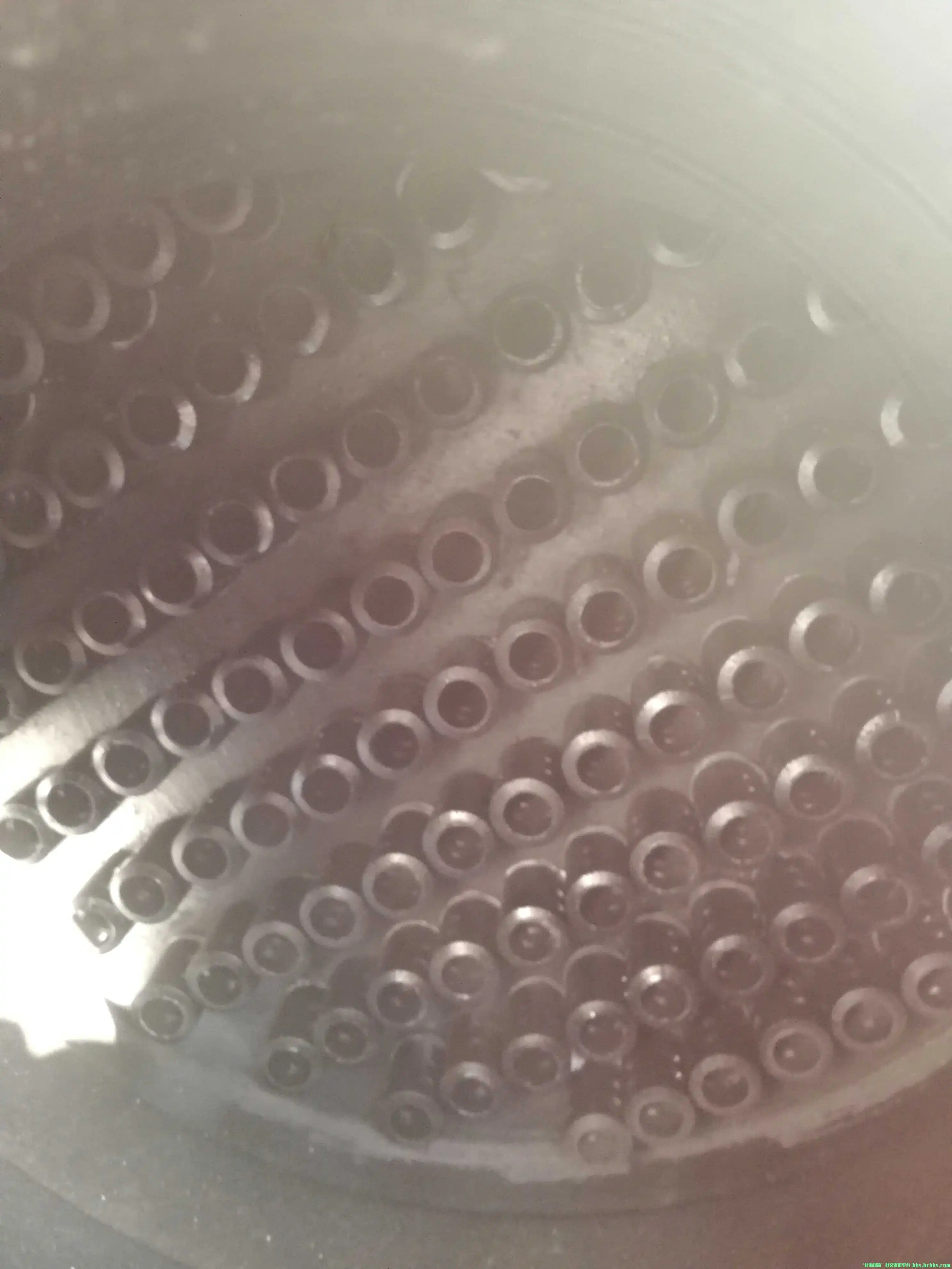

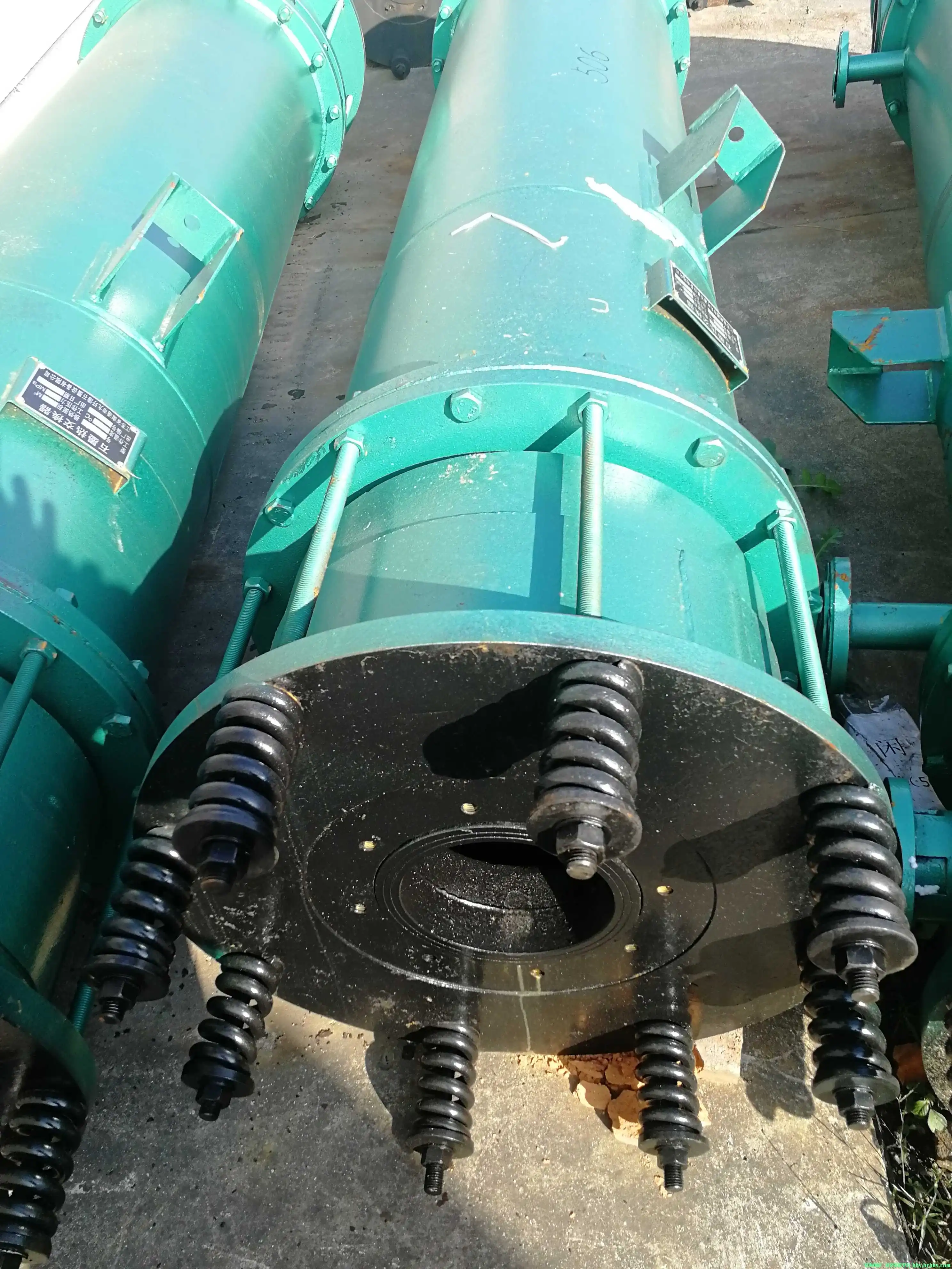

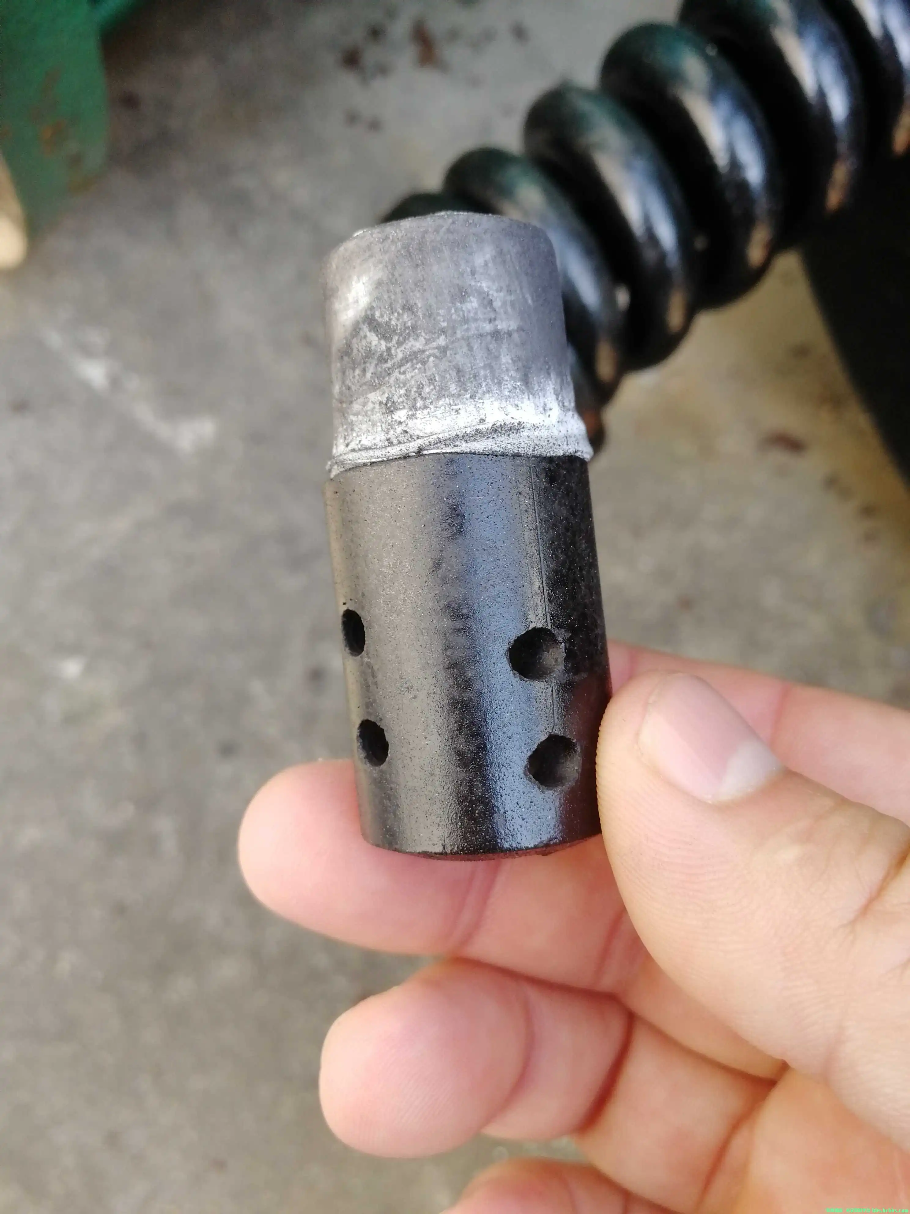

[讨论] 这种石墨换热器结构怎么不一样

shangnenglsg | 显示全部楼层       最后访问IP山东省
压力高吗?
发表于 2018-11-24 07:26:24
kareale88 + 2 积极参与
揭后江楼主 | 显示全部楼层       最后访问IP浙江省
已绑手机   ★发布悬赏→ 发布(0)  承接(0/1)
不高的
发表于 2018-11-24 09:45:47
kareale88 + 3 积极参与
xiao00101VIP会员 VIP会员 | 显示全部楼层       最后访问IP山东省
是不是带降膜蒸发的,这是个分布头
发表于 2018-11-28 09:07:06
kareale88 + 5 积极参与
星球石墨-吴洪亮VIP会员 VIP会员 | 显示全部楼层       最后访问IP内蒙古自治区
石墨降膜吸收器,主要用于气体的吸收,特别适用于HCL的吸收,尾气含量低,你拍的就是液体分布器,拿手上的就是分液头,有平口的,也有齿状的,用做降膜蒸发器时,底部的气液分离器可以取消,这照片上的设备都变形了
