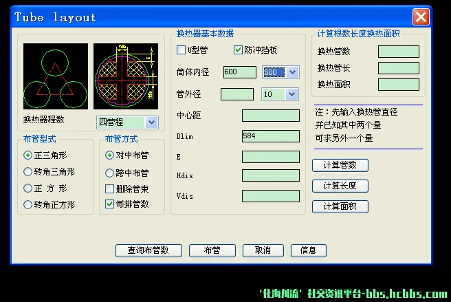

这里面的Dlim和Hdis还有E 和V 啥意思?指的哪块 啊

Dlim----布管圆限定直径
Hdis-----水平隔板槽两侧相邻管子之间的距离,Sn
E------壳程防冲板外侧到筒体内壁距离
V 垂直隔板槽两侧相邻管子之间的距离,Sn

谢谢您了
