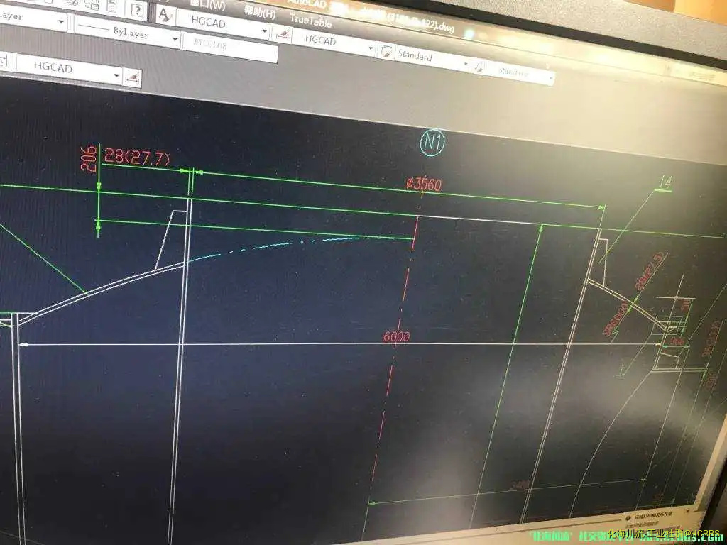

[讨论] 图中近似球冠型封头展开下料尺寸如何计算,SR内=6000,厚度28,,求各位大神解答!

展开圆直径6282mm

有公式吗

不用公式,这种压制成型基本没有什么变化,直接可以画出来,如楼上所说的6283

楼主所述的情况,可以参考球罐制造
因为是SR6000,所以完全可以参照对应球罐的部分进行展开。
也可以咨询封头制造厂

可以这样理解不:
直径X3.1416=圆柱周长
球弧长X3.1416=球面周长
也即以弧长为直径下圆板。

就你现在这个活来说   一般封头长的旋压设备都 要求中间不是是空的  要下成整板  旋压成形后 再割开 运输到现场
这样太废料了 你可以考虑找有压制球瓣的单位 分成几片 单独压制成形  回来组对,下料尺寸找外协单位
