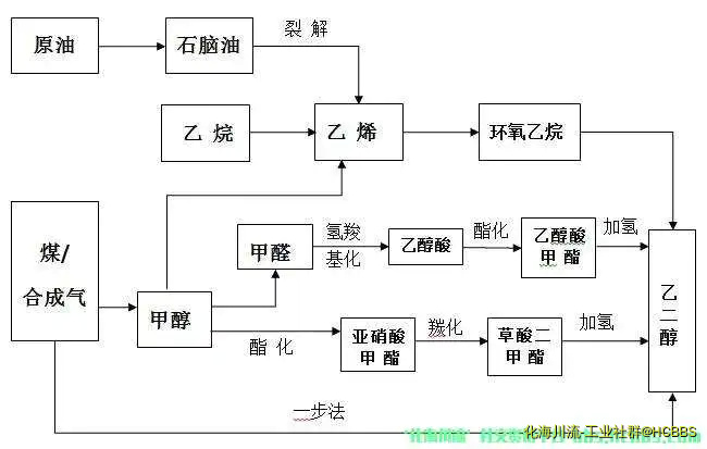

目前乙二醇合成技术路线主要有以上几种方法。 1、传统乙二醇生产方法是以乙烯为原料,通过氧化、水合两步反应生成。生产乙烯的原料又分为石脑油、乙烷和甲醇等。 石脑油路线法是乙二醇生产的传统方法,目前占  详情 回复 发表于 2018-11-20 13:13
沙漠里的游鱼 发表于 2018-11-20 13:11
以前的报道是100万吨的
9月9日,内蒙古久泰新材料有限公司年产100万吨乙二醇项目技术转让合同暨装置EPCM ...
石脑油路线法是乙二醇生产的传统方法,目前占有全球乙二醇产能的60%左右。该路线的优点是工艺成熟,产品性能优异,但该技术存在依赖石油资源、副产品多、水耗大、能耗高以及成本高等缺点。
乙烷路线法是以中东石油伴生气或北美页岩气为原料获得廉价乙烷,乙烷通过裂解装置生成乙烯,再经环氧乙烷生产乙二醇。该工艺路线流程短,乙二醇生产成本较低,但同样资源依赖度高。
甲醇法是甲醇为原料,经过甲醇制烯烃(MTO)得到乙烯,再经乙烯环氧化、环氧乙烷水合及产品精制最终得到乙二醇。该过程将甲醇制烯烃与传统石油路线乙二醇相结合,技术成熟,但投资较大,成本相对较高。
2、合成气法是以合成气为原料以直接或间接的方式生产乙二醇。
直接法以合成气(CO+H2),再由合成气一步直接合成乙二醇。此方法原子利用率高,是一种最为简单的乙二醇合成方法。该方法还处于研究阶段,离工业化还有一定距离。
间接法目前主要以煤经草酸酯法为主。合成气经甲醇酯化羰化后,得到草酸二甲酯,再经加氢后得到乙二醇。该路线以煤为原料,符合我国国情,近年来在我国发展迅速,目前已实现工业化稳定运行,工艺技术渐趋成熟。
近期报道火热的甲醛乙醇酸路线,也是由煤头合成气出发,经甲醇制得甲醛,甲醛经氢羧基化反应制得乙醇酸,乙醇酸酯化后得到乙醇酸甲酯,最后经加氢得到乙二醇。该工艺路线据报道为戴维技术,相比草酸酯路线在反应器大型化、水耗、能耗方面具有一定优势,但由于尚未实现工业化示范,具体情况仍需进一步考察。
综合比较,在当前油价60-70美元每桶的价格体系下,已经成熟工业化运行的技术中,乙烷路线法成本最低(4000元以下),煤经草酸酯法路线成本(约4500元)低于石油法成本(约5000元)。结合国际油价走势以及我国国情,煤经草酸酯法制备乙二醇技术具有较强的竞争力。
发表于 2018-11-20 13:13:29
乙二醇合成技术路线示意图、、
发表于 2018-11-20 13:14:46

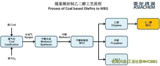

MTO路线生产乙二醇已投入运行宁波富德180万吨/年甲醇制40万吨/年聚丙烯和50万吨/年乙二醇项目。该项目2014年12月通过环保验收,并于2015年1月通过了性能考核。另外,2015年3月获得国家发改委核准的神华榆林循环经济煤炭综合利用项目,在其2014年6月通过国家环保部审批的环评报告显示,项目产品方向之一就是环氧乙烷/乙二醇。
发表于 2018-11-20 13:18:16
