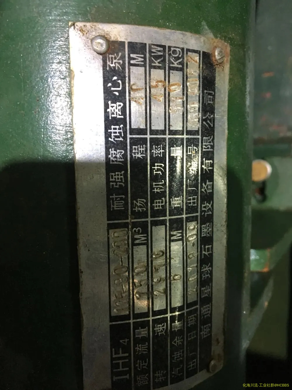

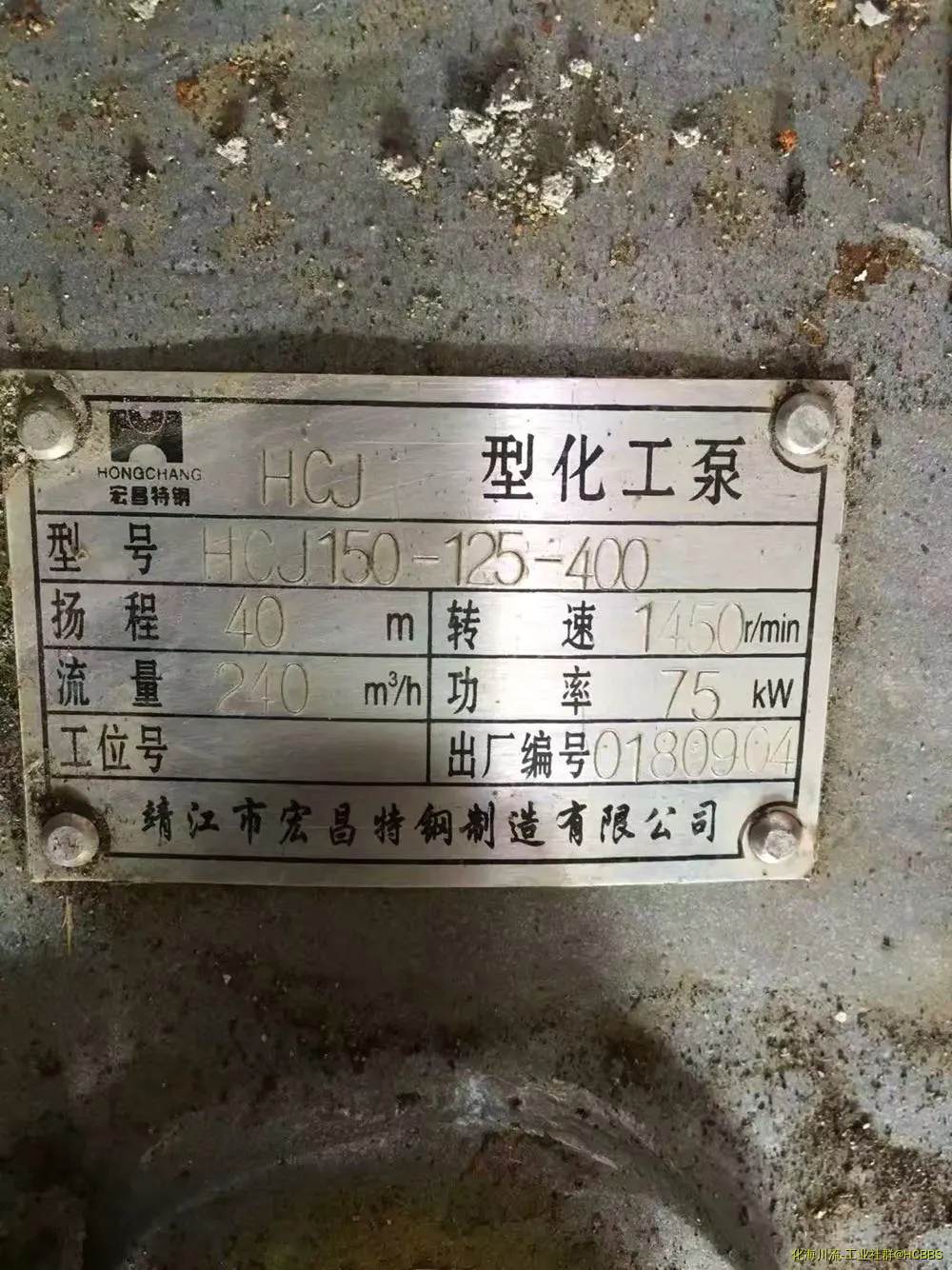

一台运行正常,统一条件和统一工况,一台钢衬四氟运行噪音震动很大,不知道什么原因。请大师帮忙指点一下谢谢\ud83d\ude4f13780003913

两台泵的流量,转速不一样,汽蚀余量不一样。你实际开的流量多少

说的不就是这个问题嘛,转速高的泵,气蚀余量大

这两台泵额定流量和配带功率差别太大了,我怀疑实际使用流量更贴近金属泵的240,而流量150的四氟泵应该是在大流量运行,所以振动大,再者四氟泵汽蚀余量6米,大流量很容易汽蚀呀

我感觉泵选型小了,转速高,气蚀严重

第二台泵必需气蚀余量太大,造成介质在泵内气蚀!要么降低该泵高度,或者进口加诱导轮!

原因无非就是汽蚀或者电机轴对准不一致。要是一开始好的,近期出现这种情况,估计是泵本身出问题,要拆下修,校准;要是一开始就响,该考虑流量过大产生汽蚀,加流量计,控制流量看看。

额定流量比较接近啊,不存在一个240方,一个150方的。
