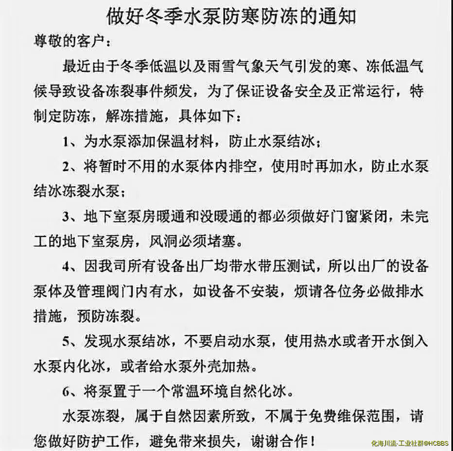

如图??(??ω???)?

不错的通知,有行政,有技术,有忠告

未雨绸缪,防患于未然!

冬季还应该注意冷却水夹套,蒸汽夹套的冻裂问题
