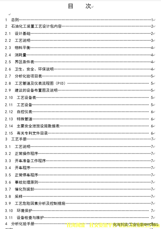

对于一个具体的化工项目,比如设计一个工厂,在详细设计阶段,完整的设计流程是什么?pid,设备选型,设备布置,土建,仪表电气,配管等,能具体说下不?

还是看看标准吧,上面写的清楚  SHSG-053-2011

一个项目的进行时需要四个方面的配合:
①:设计方
②:施工方
③:建设方
④:监理方
每一方的工作是不一样的,看你深处那一方,每个项目阶段的具体工作是不一样的。没法泛泛而谈

石油化工装置工艺设计包(成套技术工艺包)内容规定
1 总则
1.1 为了统一石油化工装置工艺设计包文件的内容和深度,特制订《石油化工装置工艺设计包(成套技术工艺包)内容规定》。以下简称本规定。
1.2  本规定适用于集团公司所属单位石油化工项目工艺设计包的编制;也可作为购买/出售技术时作为工艺设计包内容深度谈判的基础。
1.3 本规定用于规范工艺设计包的内容,保证工程设计有可靠的技术基础,满足开展基础设计及指导业主编制详细操作手册的要求。
1.4  本规定的第2章“石油化工装置工艺设计包内容”列出了工艺设计包的基本内容。如业主有特殊要求,可在签订合同时协商确定。
1.5  本规定的第3章“工艺手册”、第4章“分析化验手册”可按合同要求确定是否编制、进度要求及所需收费。
1.6  本规定只规定要求的内容,可作为文件编排的参考,不作w设计单位内部专业设置、专业分工的依据。
1.7  本规定的相关规定为《石油化工装置基础工程设计内容规定》(SHSG-033-2003)和《石油化工装置详细工程设计内容规定》(SHSG-053-2003)。
2  石油化工装置工艺设计包内容2.1  设计基础2.1.1  概况

主要按这么目录顺序进行就可以
发表于 2018-11-19 09:10:07
cailg + 5 积极参与
可以学习这几个文件
SHSG-053-2011 石油化工装置详细工程设计内容规定.pdf ( 下载次数: 3,容量9.28 MB,共需【30  财富值  +  财富 -5 财富值】)
