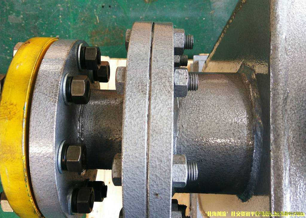

这是一个自吸泵体,吸入口处的一个短接管图,明显接管比泵本身入口直径要小,为什么

出口呢?是不是也有一个这种短管。我见过有的渣浆泵也有这种,是不是限制流量的?

百度一下确实有这种泵,是不是利于气液分离?

泵的管外径粗,内径应该与管节差不多吧,是不是为了增加强度啊

我不是这台泵的设计者,所以个人认为可能两种原因:
1、通过扩大吸入管径,使得流速降低,改善泵的汽蚀性能,这样就可以增加一下泵的吸力(入口负压变大),提高吸上高度。但是这个没有变径管直接变管径的做法,我不赞同。
2、可能选型时恰好这个型号的泵参数合适,但是这泵的入口较大,入口管径与要求不符,所以内松外紧,改成不同管径连接,这是使用了普通泵成熟水力,改成自吸泵的常见做法。
个人推测第二种原因可能性很大。

可能原泵进口是DN65的,但要求不让用65的,变成DN50的了

是的,我猜也是这原因

应该是和工艺流量要求有关
