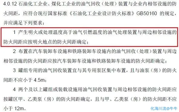

报批稿是这么要求的。
发表于 2021-9-8 14:28:42
