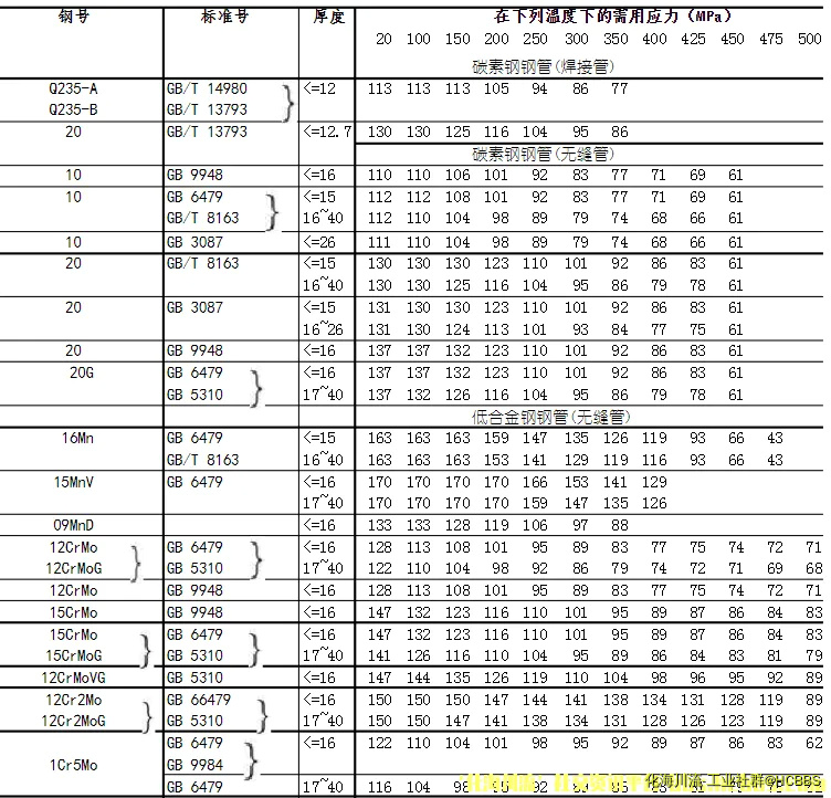

我想问下 这表里的许用应力 是已经把安全系数计算进去了吗??还是没有计算进去????

许用应力是在应力值基础上,附加一定安全系数的值,已经包含了一定安全余量
也可以理解成最大安全应力值,应低于此许用应力,超过则不安全,
如情况允许,应预留足够的余量,并避免在接近许用应力值附近使用

谢谢 那就是包括了安全系数,就是在一款软件中 选取这个压力的时候它又除了一个安全系数2.4  使得计算结果壁厚特别厚,按照化工手册来说,这个表就是包括了安全系数,一般也是直接选取这个值,不过你说的有道理,应该小于这个值,只是那个软件把我弄蒙了

即便许用应力带有安全系数,但是也要预留一定余量,走钢丝太危险  详情 回复 发表于 2018-11-15 09:46

你应该看清楚 需要填的时 抗拉强度还是屈服强度,,除以一定的安全系数就是  许用应力了。。。

需要填的就是许用应力

除非特别说明,一般情况下,数据表中的数值,已经考虑安全系数了,
可以作为最高限值,直接用
