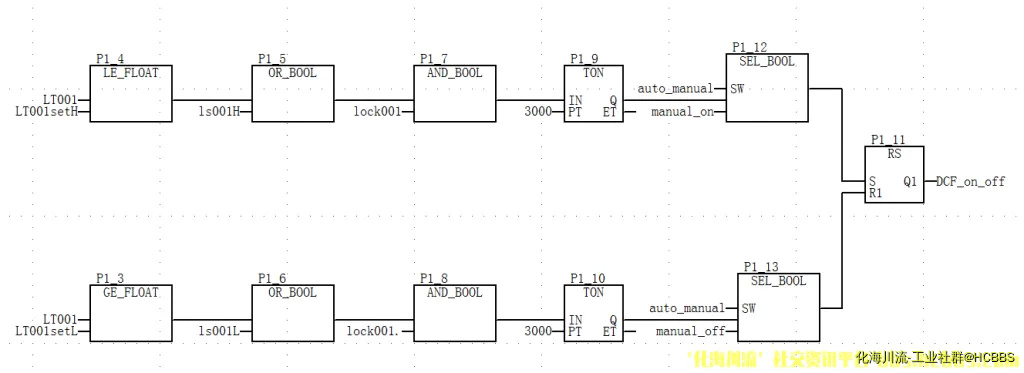

[控制系统] 求一个简单的液位控制程序
7.6K |39
coolmikey楼主 VIP会员 VIP会员 | 显示全部楼层       最后访问IP山西省
聂剑豪 发表于 2018-11-14 13:51
以下是用画图软件做的,自己电脑上没有装中控的软件,生产车间中
谢谢各位大神热心帮忙,小弟在此谢过,有问题再来请教各位
发表于 2018-11-15 08:22:02
问题是最后一个选择模块,输入输出都是一个变量,这个有点不太懂,输入改成ON可以么?

聂剑豪VIP会员 VIP会员 | 显示全部楼层       最后访问IP江西省
海川小学3年  |  头衔:  【仪表中级工程师】
输入输出一个变量意思是当联锁未触发时保持当前阀门输出状态不变。即当SW为1时,SEL_BOOL输出和输入2一致,当SW为0时,SEL_BOOL输出和输入1一致。你可以看看SEL_BOOL功能块的引脚说明
我看了看,当Sw=0是选择int1可int1是什么状态?谁给它定义ON或者OFF?我新手有点不太懂,望指教
发表于 2018-11-15 09:38:12
输入1就是和输出保持一致的状态 也就是说阀门当前什么状态还是什么状态  阀门本身可以手动操作的 只有联锁的时候才触发
那比如说我手动把阀门关闭后,程序默认sw=0时候还是不动作?

你这个可以用利用液位的高,低报警功能,配合RS触发器,就可以实现,如果是开关阀的话。
确实是开关阀,很简单,因为是初学者,大家包涵,对于简单的功能快图也是刚开始接触,理解不深,需要大家指点,随便一个都可以指导,尤其给写出程序段的那位大哥,非常感谢

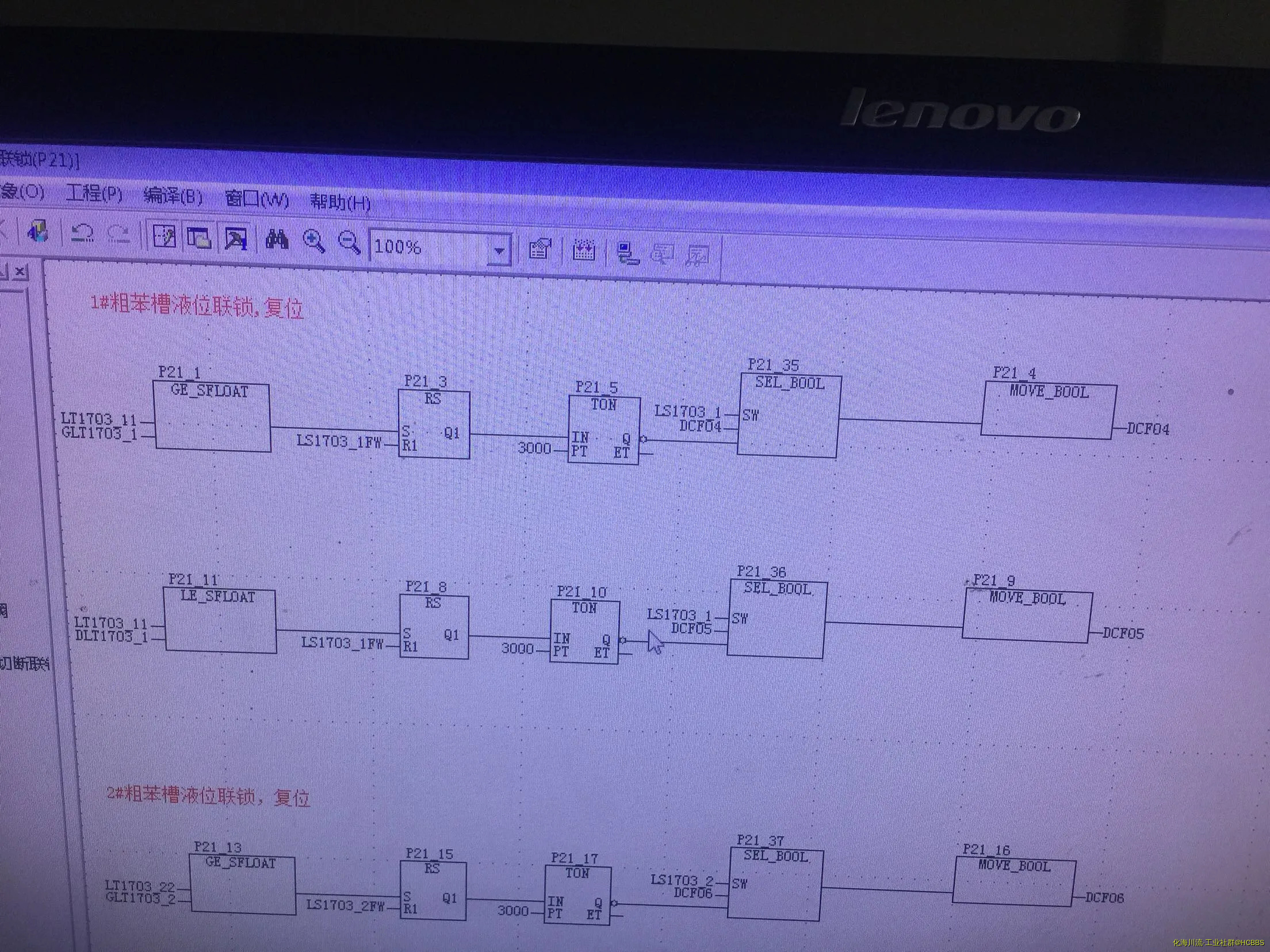

快点上传猪哥一辈子都看不懂的东东,让我看看。  详情 回复 发表于 2018-11-16 15:13
shrien + 3 积极参与
49205455 发表于 2018-11-15 20:54
一个卖翻新表的。不帮助别人也就算了,一来就来嘲笑人家不会。可笑的是他自己也不会,却来嘲笑别人。也不知 ...
请教大家这程序有毛病没有,要求很简单,就是连锁条件达到后输出一个off,大神帮忙看看
我提点意见,楼主不要生气
把RS放在ton前面这个太奇葩了,按我的理解:ton的主要作用是防止信号波动产生误动作的,结果你这个RS完美地把这个作用给抹杀了。你的阀是一个触点的吗?通电开,断电关?那么在程序输出用一个RS就好了,液位低和液位高两个的的ton分别输出到RS两个触点就好了啊。如果中间有别的条件需要切换的,可以加个sel_bool,在ton前面如果要加解锁按钮的可以加个and。
好吧,为了大概表达下我的意思,特意装了个JX300XP:
当然什么时候开这个我是随便写的啊,自己根据实际调整。
LE和GE好像写错地方了,理解意思就好~
coolmikey 发表于 2018-11-17 11:36
谢谢,非常感谢,说的很好,以后我会zhu?yi?de
lock001是什么?
发表于 2018-11-17 11:43:00
联锁/解锁 ,视实际需求而定,其实和后面的手/自动切换功能上有点重复的。
发表于 2018-11-17 12:08:46
