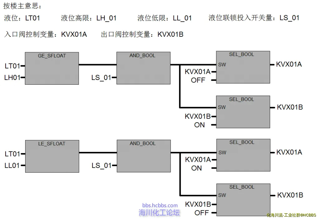

浙大中控JX300XP系统,用功能块图做一个程序,液位连锁控制进出口阀门,要求高液位关入口,开出口。低液位关出口,开入口,大神们说下该怎么编程序,新手上路,望指点

利用质量码检测模块的高高输出和低低输出,引出两组线圈,DO点输出至开关阀激励线圈。或者是做一个GT和LT的比较模块,得到两组逻辑延时5秒后输出至DO点。

可需要控制两个阀门啊,进口和出口,高于高限关进口,可出口什么状态好呢?如果介于高低限之间,进出口需要什么状态?是不是需要进出口全开比较好,然后低于低限关出口,进口依然保持打开,这样怎么编,用什么模块?简洁点

自己画的感觉逻辑性好差
发表于 2018-11-14 07:17:47
diyemeiVIP会员 VIP会员 | 显示全部楼层       最后访问IP浙江省
那进出口阀门什么时候都关上呢?你这逻辑有漏洞
发表于 2018-11-14 08:01:46
coolmikey楼主 VIP会员 VIP会员 | 显示全部楼层       最后访问IP山西省
出口只有低限关,进口只有高限关,其他时间都开,这逻辑不知道行不行

聂剑豪VIP会员 VIP会员 | 显示全部楼层       最后访问IP江西省
海川小学3年  |  头衔:  【仪表中级工程师】
以下是用画图软件做的,自己电脑上没有装中控的软件,生产车间中控室只能用防暴手机没有拍照功能,所以只好自己画了个图给你
GE_SFLOAT/LE_SFLOAT(比较运算功能块)、AND_BOOL(逻辑功能块与门)、SEL_BOOL(选择功能块)
发表于 2018-11-14 13:51:57
f是报警信号状态参数,整型变量
a是高限报警值
b是低限报警值
d=a-b,d叫报警回差或报警变差
f=0时,判断条件是x≧a,
f=1时,判断条件是x<b,
用报警信号去推动个单刀双掷开关或者三位式继电器,一次动作就控了你说的那两个设备的启停!
谢谢,就数你给的最标准,我引用了,不过我把选择模块改成了RS触发器手动复位,因为是切断阀,不想让他自动复位,万分感谢
