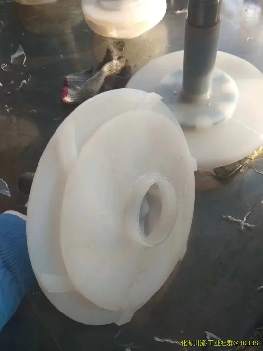

叶轮这样切割的目的是什么?有什么优点?

防止杂物堵塞。

如何防止?

部分开式叶轮,应该是要改变流量和扬程的参数!

我能想到的原因就是:车削前盖板,降低叶轮前口环压力,减少容积损失。

有道理,您在仔细看下,前盖板中心位置钻有小孔,距离等分。这又是干嘛用的?

应该也是降低压力用的吧,但是过于这样做为了呢?这泵扬程转速多少  详情 回复 发表于 2018-11-10 12:44

应该是两级2980,不知道和氟塑料泵口环间隙大平衡轴向力有没有关系

那个不是孔吧,注塑留下来的吧,类似铸造的浇冒口

只切前盖板叶片没有切割,不是为了改变流量和扬程。应该是轴向力不平衡,进行的改造。

呵呵应该是防止堵塞,还有你这流量应该这样要求的

是为了输送含有较大杂质的物料,防止堵塞,前提杂质是软颗粒,不能是硬的。

如果是输送较大杂物,入口那块怎么处理的?

这个杂物颗粒也不能太大,具体怎么说呢,就是把衬氟离心泵当成砂浆泵来使用。

这个一般是腐蚀性比较高的介质里面有颗粒杂质,没办法用高分子砂浆泵输送
但是IHF的叶轮又不好做成砂浆泵那样的半开式,所以折中选择切割一半的前盖板 防止叶轮堵塞
说白了就是没有办法的办法

车削前盖板的话会使轴向力增大,相应的后盖板上的小孔直径也应加大才能更好的平衡轴向力;前盖板上打孔到时从来没见过。
