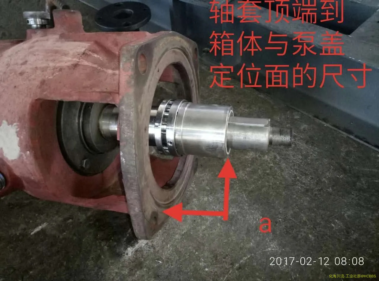

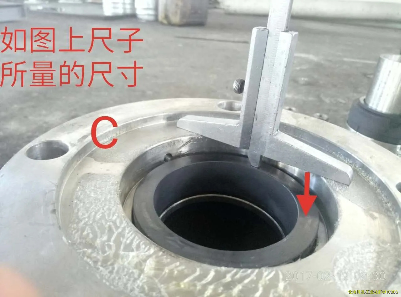

A+B+C-(D-所需压缩量)=E

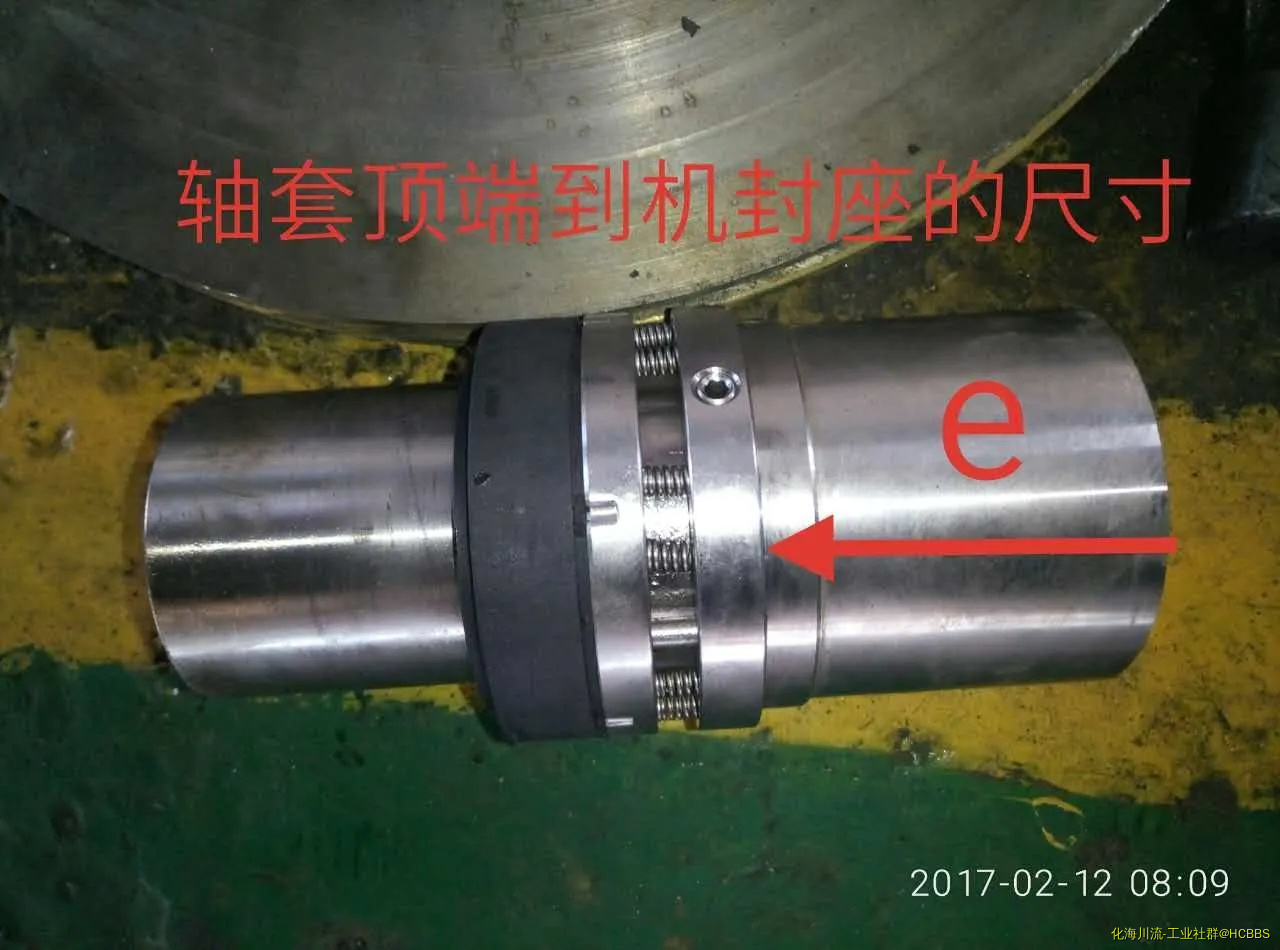

天使的翅膀@楼主 VIP会员 VIP会员 | 显示全部楼层       最后访问IP山东省
shangnenglsg 发表于 2018-11-09 16:31
太复杂,E+D-A-B-C=所需压缩量
E是未知数,实际测量时还没安装在轴套上

fresh29VIP会员 VIP会员 | 显示全部楼层       最后访问IP福建省
海川高一  |  头衔:  【йι】
压缩量=动静环面到结合面的距离之差,即压缩量=D+E-A-(B+C),实际中,也有根据压缩量反过来确定动环的位置(或者说E的值)

shangnenglsg | 显示全部楼层       最后访问IP山东省
E值的确定,一般图纸上有安装尺寸,如没有根据经验取1/2-2/3!

qq361543041VIP会员 VIP会员 | 显示全部楼层       最后访问IP辽宁省
a是什么,没太懂。希望师傅指点
天使的翅膀@ 发表于 2018-11-09 18:38
E是未知数,实际测量时还没安装在轴套上
a的长度不太理解,希望师傅指点
发表于 2018-11-12 21:40:05
轴套端面到轴承箱端面(与泵盖的连接面)的距离  详情 回复 发表于 2018-11-13 08:58

qq361543041 发表于 2018-11-12 21:40
a的长度不太理解,希望师傅指点

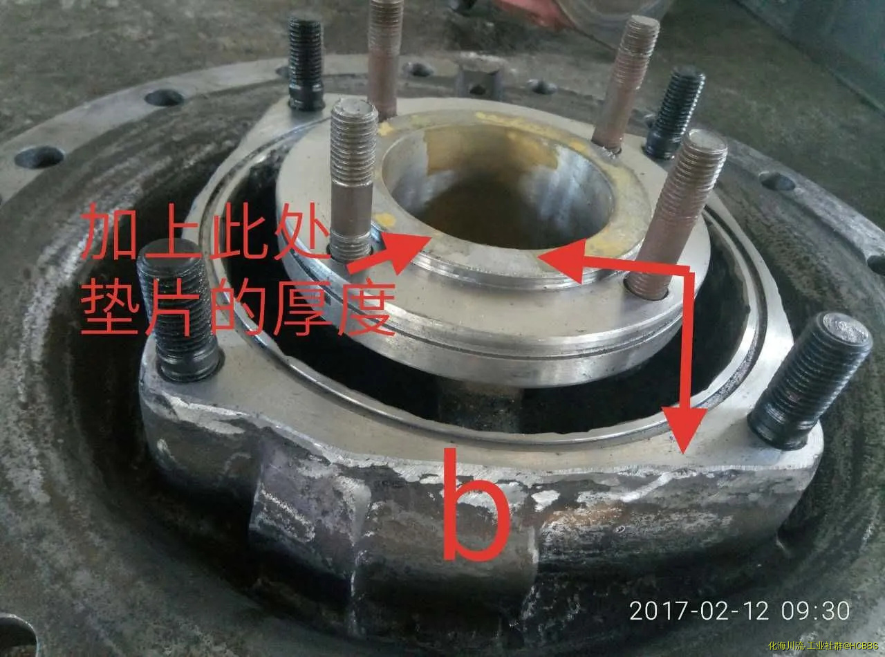

师傅,那b的距离是机封接触面到泵接触面的距离吗
明白了,谢谢啊
