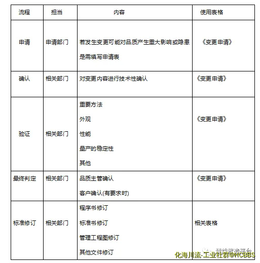

3流程
在正式量产的工程(4M1E)变更要遵守以下流程。
  • 申请部门提出变更申请;
  • 相关职能部门进行可行性确认;
  • 相关职能部门进行验证;
  • 最终由品保部予以确认;
  • 如有客户要求确认的需由客户作最终决定;
  • 变更OK后,由相关部门进行标准类文件的修订;
  • 确认后方可实施正式变更;
实施流程见下图:
