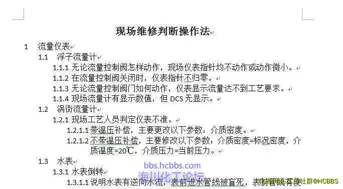

对于现场维修工作自己做了一个简单的总结,现将经验分享给各位海友,欢迎大家继续补充……
相互探讨,相互补充~!!!最后我想写本书。
截图如下:
这个是我自己编写的常见仪表维修故障判断 现场维修判断操作法.docx ( 下载次数: 3,容量24.57 KB,共需【20  财富值  +  财富 -5 财富值】)

楼主,你是在哪里做仪表工作的
发表于 2018-11-21 09:27:32
大江东去浪淘尽 发表于 2018-11-21 09:27
楼主,你是在哪里做仪表工作的
大连某精细化工,现在跳槽到环保了。
