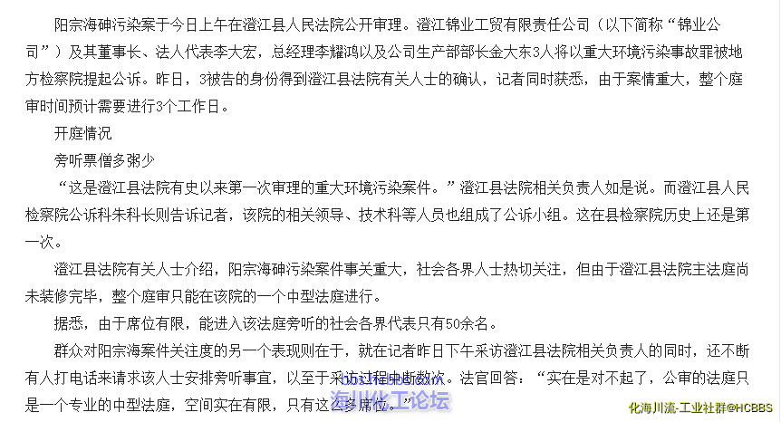

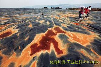

过程 2008年6月,环保部门发现阳宗海水体中砷含量出现异常之后,立即 展开了调查。在发现阳宗海水质中砷含量超过饮用水标准含量0.1倍后,立即要求停止以阳宗海作为饮用水水源地。
危害 直接危及两万人的饮水安全。从7月8日起,沿湖周边民众及企业全面停止从中取水作为生活饮用水。

原因 调查组经过全 面排查和对部分企业进行重点调查,并通过各种证据资料全面分析后,认定锦业公司为主要污染源。调查组在锦业公司附近的 25米处泉眼里除了发现砷以外,还发现总磷等特征性污染物。

云南阳宗海砷污染事件2016年1月才审理
