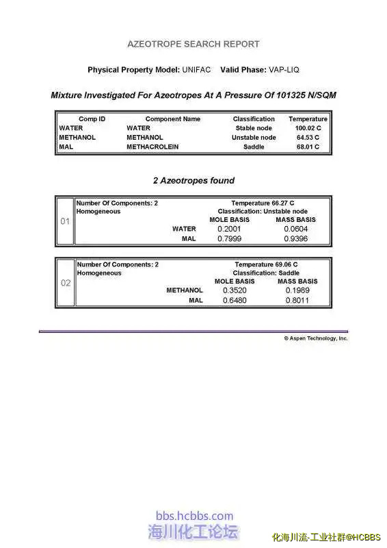

甲醇和甲基丙烯醛的共沸温度、组成?

jiangshengVIP会员 VIP会员 | 只看该作者       最后访问IP瑞典
简介--ASPEN-登录查看全文
