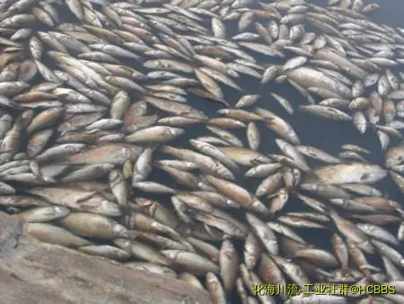

时间 2006年2月和3月
过程 2006年2月和3月,素有“华北明珠”美誉的华北地区最大淡水湖泊白洋淀,接连出现大面积死鱼。调查结果显示,死鱼事件的主因是水体污染较重、水中溶解氧过低,最终造成鱼类窒息。
事件发生时受影响区域部分图片
危害 据统计,河北任丘市所属9.6万亩水域受到污染,水色发黑,有臭味,网箱中养殖鱼类全部死亡,淀中漂浮着大量死亡的野生鱼类,部分水草发黑枯死。

原因 一是保定市及有关县(市、区)污水处理厂建设严重滞后,大量未经处理的工业和生活污水直接进入白洋淀。二是满城县造纸业发展失控,污水排放量已增加至每天8万吨,只有3万吨经过集中处理,其余5万吨只是经过厂区简单处理即排入漕河。三是白洋淀水位长年偏低,且今年补水较晚。四是部分企业环保意识淡薄,存在偷排偷放污染物问题。
