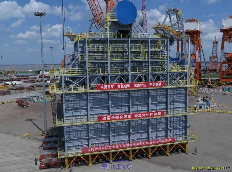

本次共交付13台歧化加热炉,其中最大的一台是抽余液塔重沸炉,重沸炉全长30米、宽23米、高33米、重量2000吨。
发表于 2018-11-3 19:55:12

13台炉子从江阴长江港装运。

运输中的工业炉。
工业炉将通过SPMT自行液压式模块车运输,到舟山鱼山岛码头后,通过现场顶升、场地倒运、侧滚下船、现场滑移后、就位。
