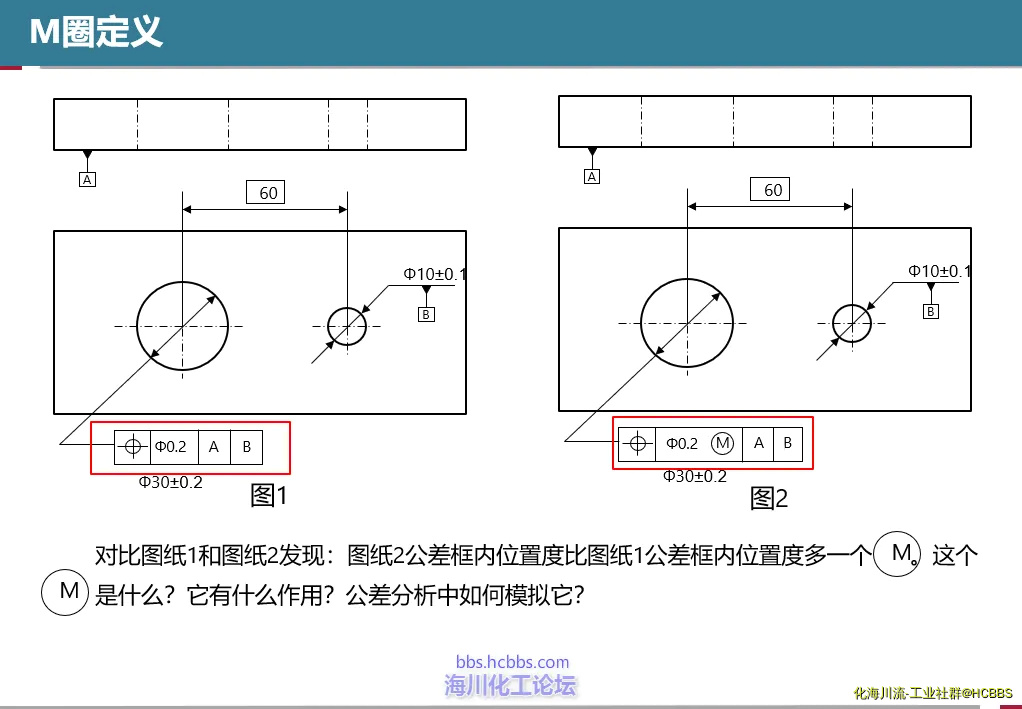

公差分析之形位公差带M圈最大实体

1.webp 2.webp 3.webp 4.webp 5.webp 6.webp 7.webp 8.webp 9.webp 10.webp 11.webp
