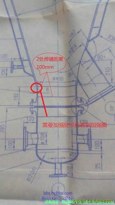

[讨论] 304设备焊缝开裂原因分析?

焊缝距离看图应该问题不大,锥体的厚度明显比小端筒体要厚,一是要复算下锥体小端是否需要加强,如果需要加 ...

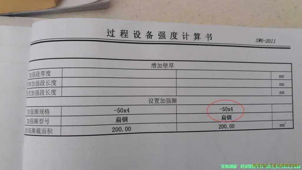

找到设备的强度计算书:锥壳与筒体连接处的加强计算,小端注明,加强方法: 设置加强圈。但在图纸上没有看到加强圈的零件图?是图纸上无需画出吗

754210465VIP会员 VIP会员 | 显示全部楼层       最后访问IP江苏省
sunmoonforest 发表于 2018-11-22 14:40
我查了一下强度计算书,椎体于筒体连接处的加强计算小端注明要设置加强圈,但是在设计图纸上看不到椎体与 ...
图纸设计与计算书不一致,同时需要核对下筒体小端加强段长度与计算要求的是否一致
发表于 2018-11-23 07:36:21

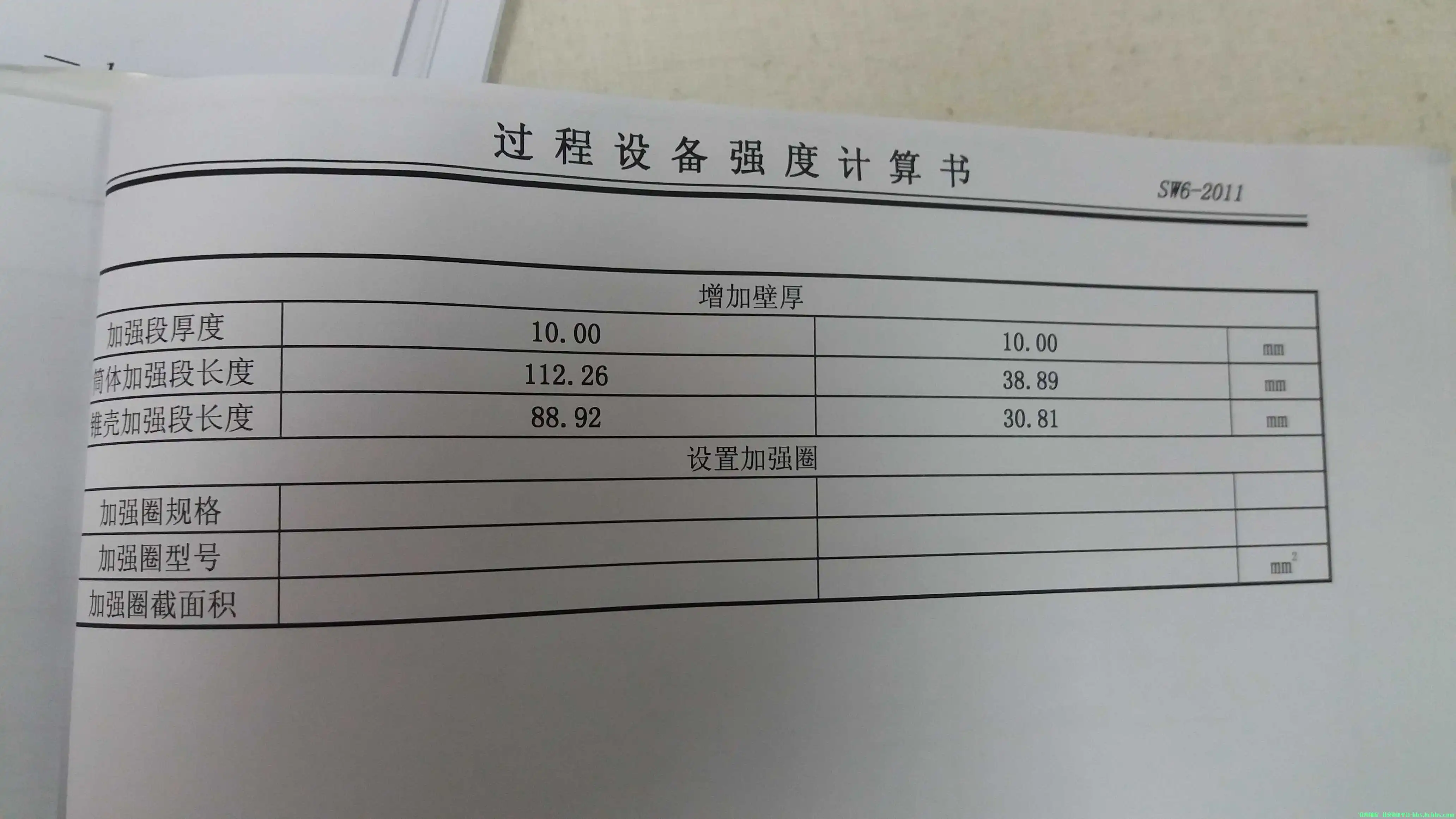

我看了下,小端锥壳和筒体加强段计算长度分别是30.81mm和38.89mm,加强段要求增加壁厚到10mm。设计图纸上没有局部详图,也未注明加强和加强长度,筒体标识厚度是8mm(24#设计图可见)。早上看到锥壳与筒体连接处加强计  详情 回复 发表于 2018-11-23 08:09

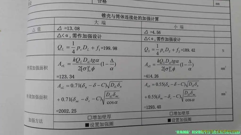

sunmoonforest楼主 VIP会员 永久VIP | 显示全部楼层       最后访问IP江苏省
我看了下,小端锥壳和筒体加强段计算长度分别是30.81mm和38.89mm,加强段要求增加壁厚到10mm。设计图纸上没有局部详图,也未注明加强和加强长度,筒体标识厚度是8mm(24#设计图可见)。早上看到锥壳与筒体连接处加强计算在计算书中有两处,需要计算两次吗?另外两次的计算结果一次的加强方法是设置加强圈,还有一次是增加壁厚。这两次计算结果的加强方法是不是都需要采纳?谢谢指导。
发表于 2018-11-23 08:09:10
kareale88 + 5 跟踪探讨
看来设计出现了问题。加强方式增加壁厚或加加强圈,采用一种即可,我们设计一般采用增加壁厚。
发表于 2018-11-23 08:57:00
学习了,感谢指导!!!  详情 回复 发表于 2018-11-23 08:59

海川讲师  |  头衔:  TA未设置
计算中采用加强圈是什么意思?锥体受内压力,又没有轴向压缩应力,加强圈有什么用!!
