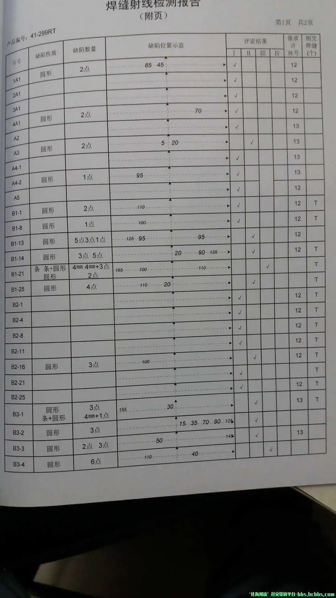

从裂纹形貌看属脆性断裂,从设备夹套的形式看,焊接工序多,304材料含碳量较高,焊接温度,能量控制不当,焊接材料匹配不当,焊接时机不当均会造成制造缺陷,但归根结底属设备设计选材不当。裂纹应该在设备制造过程就产生了,施工图没有提检测要求,造成制造商无复检依据,没有及时控制制造质量。
发表于 2018-11-27 11:42:00
不好意思,是因为图纸比较大,所以前面只拍了问题区域图纸。设备开裂焊缝属B类焊缝,设计要求20%拍片率,III级合格。查了出厂的检测报告(B3-1\2\3\4),这条焊缝缺陷比较集中。但评片都是ii级iii级,所以检测结果也  详情 回复 发表于 2018-11-27 23:28

lisp730 发表于 2018-11-27 11:42
从裂纹形貌看属脆性断裂,从设备夹套的形式看,焊接工序多,304材料含碳量较高,焊接温度,能量控制不当 ...
不好意思,是因为图纸比较大,所以前面只拍了问题区域图纸。设备开裂焊缝属B类焊缝,设计要求20%拍片率,III级合格。查了出厂的检测报告(B3-1\2\3\4),这条焊缝缺陷比较集中。但评片都是ii级iii级,所以检测结果也算是合格的。
发表于 2018-11-27 23:28:35
出厂检测报告
出厂检测报告
缺陷是允许的,但这台设备的这些缺陷会导致设备失效。我的意思是选材有误,焊缝密集或特殊的不锈钢设备,应选择30403或31603  详情 回复 发表于 2018-11-28 08:10
lisp730 | 显示全部楼层       最后访问IP陕西省
sunmoonforest 发表于 2018-11-27 23:28
不好意思,是因为图纸比较大,所以前面只拍了问题区域图纸。设备开裂焊缝属B类焊缝,设计要求20%拍片率, ...
发表于 2018-11-28 08:10:43
