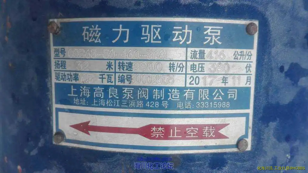

比重1.87,实际运行中负荷偏大,阀门全开电流在17-18A,现在通过阀门控制电流在15-16A。这种情况是泵选型 ...
泵的效率太高了,我看了一下我们家的效率也就60%左右。检查一下泵的实际效率吧。87%的效率太不靠谱

应该是电机选小了,泵效率根本没有87%那么高

泵的标牌上是87%,您说的检查实际效率具体怎么操作?

现在我也判断是泵头和电机不配套,电机有点小。现在也不知道有啥好的解决方案

测量泵的流量,扬程,介质密度,根据电流计算电机的输出功率。根据功率反推泵的效率  轴功率=流量*扬程*比重/367/效率   流量:立方米每小时,扬程:米,比重:1.87     电机输出功率=1.732UI*功率因数*电机效率。电机输出功率乘以联轴器的效率,就等于泵的轴功率。一般联轴器的效率可以忽略。

现在的泵生产厂家配电机都是刚刚好,不会给你太大的工艺调整余量,我以前就遇到过,同是7.5KW电机,级数一样,有的带齿轮油泵很好,有的带起来就跳车,很可能你的电机就没达到要求,另外调整泵出口流量不要靠关闭出口阀门来实现,要用工艺调节阀来实现。还有就是减小泵流量只会造成功率下降,怎么会憋高出口压力?泵出口压力运行起来达到最高点后,不可能会再增加的。

关小出口阀会降负载,但是要保证泵的最小流量,否则就是泵发热,退磁后就完啦

不关死,基本阀门关到一半位置

磁力泵的效率更没有那么高了,没有效率没法核算啊

我是没在泵的铭牌上看见泵的效率,你看的确定不是电机铭牌上的效率。电机配小了,没有别的毛病。  详情 回复 发表于 2018-11-11 15:11
