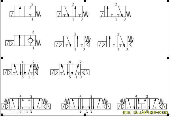

附图:从左到右从上至下分别是
直动式:两位两通,两位三通常通,两位三通常断
先导式:两位两通,两位三通常通,两位三通常断,两位五通单电控,两位五通双电控
三位五通中封,三位五通中泄,三位五通中压
前面的“几位”,你要看这个阀有几种工作状态,就可以说是几位,如有气动元件符号,就更好理解了,在图符上代表阀体的正方形(内有箭头或T线)有几个就是几位。而后面的“几通”,是代表在其中的一个正方形上有几个点(和箭头线还有T线相交的点),就是几通。
图形符号的含义一般如下:
1、用方框表示阀的工作位置,有几个方框就表示有几“位”;
2、方框内的箭头表示油路处于接通状态,但箭头方向不一定表示液流的实际方向;
3、方框内符号“┻”或“┳”表示该通路不通;
4、方框外部连接的接口数有几个,就表示几“通”;
5、一般,阀与系统供油路或气路连接的进油口/进气口用字母P表示;阀与系统回油路/气路连通的回油/回气口用t(有时用o)表示;而阀与执行元件连接的油口/气口用A、B等表示。有时在图形符号上用l表示泄漏油口;
6、重要,电磁阀的常态位分析:换向阀都有两个或两个以上的工作位置,其中一个为常态位,即【阀芯未受到操纵力】时所处的位置。我感觉这里表述不准确,按说阀芯会受三个力、弹簧弹力,电磁线圈磁力,先导阀的气源压力;如果常态的时候弹簧复位则阀芯不受弹力,而常态电磁线圈不得电,也不会有电磁力,没有电磁力先导阀不通的话气源压力不作用阀芯,阀芯也不受气源压力;所以这里说阀芯未受操作力的时候所处的位置为常态,如果常态弹簧没有完全复位,那么阀芯应该还受弹簧的力,但这不重要,弹力的作用始终是让阀芯复位的,如果弹簧失效,阀芯很可能无法复位,会导致阀常态泄漏。
图形符号中的【中位】是【三位阀的常态位】。利用弹簧复位的二位阀则以【靠近弹簧的方框内】的通路状态为其【常态位】。绘制系统图时,油路/气路一般应连接在换向阀的常态位上。
