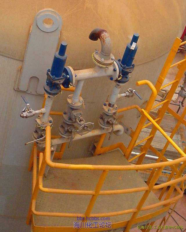

各位大神请教一下,安全阀的根阀是安装在哪个位置的?能用图片表示一下吗?还有就是为什么根阀一般需要全开?

安全阀和设备之间,紧靠设备部位,有时会设一个截断阀,此阀通常就称为根部阀,平时全开,当安全阀有问题时,关闭此阀来检修安全阀。如果此阀不是全开状态,那就会影响安全阀的正常工作,达不到紧急泄放的效果了。

上图是没有根部阀的,只是为了便于说明根部阀的位置。一时没找到带根部阀的图。

海川顾问组(海友)  |  头衔:  【海川资深技术人员】
类似于这种的吗?

风华燃尽-_VUEW楼主 VIP会员 VIP会员 | 显示全部楼层       最后访问IP湖南省
trant323 发表于 2018-10-30 09:43
安全阀和设备之间,紧靠设备部位,有时会设一个截断阀,此阀通常就称为根部阀,平时全开,当安全阀有问题时 ...
登录/注册后可看大图
类似于这个阀门吗?

trant323VIP会员 VIP会员 | 显示全部楼层       最后访问IP云南省
海川高二  |  头衔:  【化工工艺】
是的,就是这个阀门。

安全阀正常每年需要进行一次下线校验,尤其是压力容器上的安全阀,校验的时候需要把根部阀门关闭;而平时阀门需要处于全开状态,如果根部阀是闸阀,需要将阀门水平安装,防止闸板脱落造成阀门失效。
