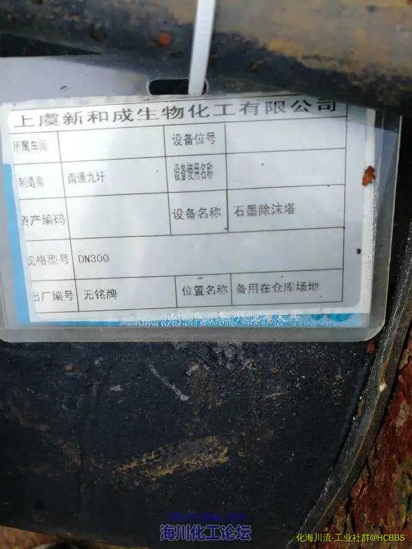

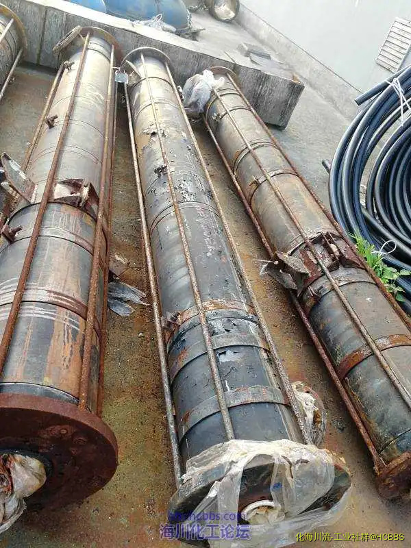

揭后江 | 显示全部楼层 |阅读模式       最后访问IP浙江省
已绑手机   ★发布悬赏→ 发布(0)  承接(0/1)
这个不就石墨换热器吗只不过取消了冷却水
发表于 2018-10-27 16:17:54

郭宏才VIP会员 VIP会员 | 显示全部楼层       最后访问IP青海省
石墨冷却器主要是冷却,但是石墨块有渗透性,不但除不了酸雾还会引进水分。除沫过滤器的目的就是除去酸雾的摩的,一般和使用都是和石墨冷却器配合使用。

星球石墨-吴洪亮VIP会员 VIP会员 | 显示全部楼层       最后访问IP内蒙古自治区
石墨换热器是用来冷却、加热、吸收的,上图的属于塔类,属于纯石墨,有石墨泡罩塔、解析塔、精馏塔、洗涤塔等等,主要用于精馏、解析、蒸馏、合成等等,你说的除沫塔顶部是加装除沫装置的,带石墨填料,解决操作时因气速过快造成塔顶酸雾严重的情况,你这几台塔,使用前建议使用前先试压,外观锈蚀严重,建议紧固件更换为好,减少事故发生率。
