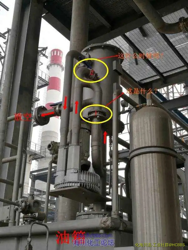

[求助] 汽轮机油站上油气分离器的一些疑问???
2.8K |5
libingtaoff8VIP会员 VIP会员 | 显示全部楼层 |阅读模式       最后访问IP江苏省
海川工程师(荣誉)  |  头衔:  TA未设置
1号标注的是不是爆破片??相当于安全阀,在压力超过一定值时,爆破片破裂?箭头标注的是不是正常流程??另外放空阀是球阀,正常运行时是不是根据油箱负压调节开度?2号标注这个球阀什么用途?是风机的跨线吗?在风机出现故障时使用?希望不吝赐教!!!!

点点点滴滴滴VIP会员 VIP会员 | 显示全部楼层       最后访问IP辽宁省
1是单向阀当风机停,油箱压力升高时用于排气。2是旁路阀当风机故障停,打开此阀。您标注的流程正确的

谢谢指导。。正常运行时,排气球阀是全开还是根据油箱内的负压选择开度大小?  详情 回复 发表于 2018-10-26 11:47
libingtaoff8 发表于 2018-10-26 11:47
<font size="6"><font color="#f
应该不是球阀是蝶阀吧,这个阀全开就行,因为油箱顶有氮封排气末端还有阻火器
你说的没错,风机开起来后,用这个阀调整油箱负压0.2pa
