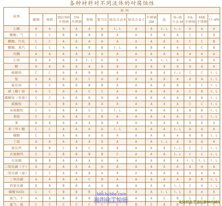

304不锈钢和316、316L不锈钢这三种不锈钢,那个更耐酸腐蚀,酸的PH=4;PH=4的液体用什么钢比较好?

不锈钢耐腐蚀是要有条件的,不能光看PH值,还要看具体是什么成分的介质。

具体介质具体分析。工况不一样就不一样

主要是H2SO3,HNO3等导致酸性  详情 回复 发表于 2018-10-25 08:39

两种介质均属于可能对不锈钢产生晶间腐蚀的介质。如需焊接或400度以上的热加工,应使用含钛、铌稳定化元素,且含碳量大于0.03%的奥氏体不锈钢。似乎321更合适。

常规上来说,LZ列的三种材质中应该是316L耐腐蚀最好,但楼上几位说得很对,还要具体看工况
材料专业的同事有本书叫《腐蚀数据与选材手册》,应该可以找到你想要的答案。

316L比较好,我们厂用来装酸(ph3-4)的储罐就是316L

版大,要了解材質選用,要先知道操作的溫度、濃度、酸的種類、材質的選用,比較好去幫你確認情況喔。
因為你沒有說清楚情況...難以幫你論定

你沒給濃度....
硫酸:Nickel 200、Inconel 600 、304(假定為30度)
硝酸:304、316、321、347、410、416、420...等等
要問類似問題,請註明是哪些物質、溫度、濃度....還有是不是要選用內襯管路或非金屬管路...
這樣比較好幫你查...

出现该介质的工况,气体经过换热器后由130℃降至40℃时NO2、SO2溶解到水中形成的酸性液体,请问换热选什么材质比较好?  详情 回复 发表于 2018-10-25 15:52

我看了一下,用碳鋼就好了
因為你是尾氣被吸附,基本上濃度都很低,我查資料用50度C的狀態,整個腐蝕率都很低(<1MM/Y)
或是可以採用FRP管線,又或是內襯管(TA1+CS)應該都可用
PS.在這溫度下,採用這兩者都還可以適用

盐酸中含有氯离子,不能采用不锈钢,其他的硫腐蚀来说,316L的耐腐蚀比较好,性价比来说也需要分析工艺环境。

这要看什么酸了,比如硝酸的话,304比316要耐腐蚀;如果是硫酸的话,316比304要耐腐蚀;如果是盐酸的话,304和316基本都要完蛋。
