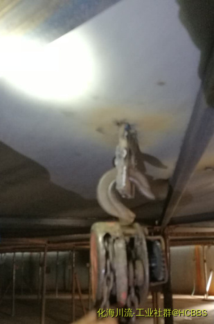

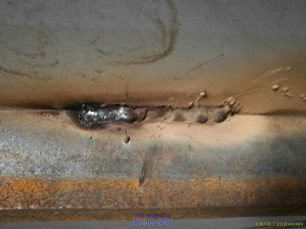

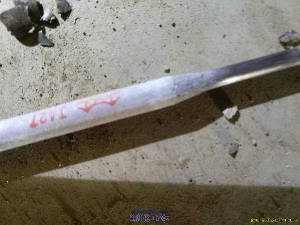

不锈钢浮盘在安装的过程中,浮盘底板与安装用的临时支架(碳钢)焊接在一块,在浮盘底板焊接吊耳(碳钢),上述两处临时焊接所用的焊条亦为碳钢。
1、上述操作对浮盘后期的使用会造成那些影响?
2、在酸洗处理后,能否消除因上述安装操作造成的渗碳?

所用焊条
所用焊条
浮盘焊接吊耳
浮盘焊接吊耳
浮盘与临时支架焊接
浮盘与临时支架焊接

属于野蛮安装吧,建议,以图为准,发现问题及早处理。按一般常规,碳钢与不锈钢接触是要设置隔层的,否则是要连带腐蚀的。

具体情况不清楚,就碳钢与不锈钢的临时焊接件我认为不妥,要及时打磨彻底清除。主要从以后的可能产生的腐蚀有关。  详情 回复 发表于 2018-10-22 09:18

这个我们在发现问题后,立即要求拆除,不锈钢焊条补焊,打磨处理,设置垫层。
