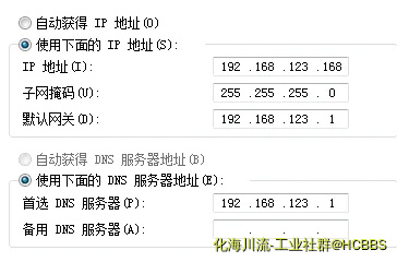

我也是摸索了一个星期才找到的规律。当将生成的注册码按教程输入到“SmartPlant License Manager”软件的“Install and Remove”里的“Install License Key”项里成功以后,再在“Configure and Test”里边的“Select Oicense Machine for Client”项里粘贴入你的IP地址。完成了后,可以下下方的“Test Seat Reservation”项里看你到底注册成功了几个模块。“Test Seat Reservation”项里的“Product tag”下面的框里,如果注册完所有的模块,那里边C II就一共有14个模块可以选。如果没按上边提到的选完所有模块步骤,则只会出现1个模块。这样的话就是所谓的破解不完全。就会出现“cii outp01 splm failed:no grade-level seat available”等错误。

这是这样操作的:旧软件卸载干净,做一个LOOPBACK循环网络,然后断开其他网络,先开始破解,注意到SMartPlan License这一步时用管理员身份打开,最后显示破解成功,然后安装软件2018版。可以正常使用。

电脑的IP地址不能填自动获得,哪怕你公司的是自动分配的,也要把那个IP记下来,然后填上去。19楼和24楼说的地方也要改,然后就解决了问题。

已安装成功,注意破解时SEATs输入>0的值后要全选中

seat每个都要设置成100,在生成license key之前,要把所有带C的文件都选中

是不是选择网络安装,关掉网络安装

你少了一步,然后把这些tag里面才C开头的全部选中然后点GENerate KEY,出现的字符串不要鼠标框选,会漏掉最后面几个,直接鼠标右键全部选择,然后复制就好了CAESAR2019同样的道理

没有完全破解,应该出在了破解第三步之前,破解第二步之后,应该找到下方所有的C2选项,把最后一列都改成100并回车,最后把他们都选中再进行第三步破解,希望对你有帮助
