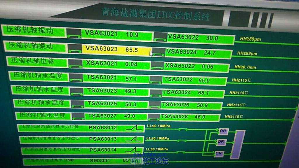

压缩机经过振动高停车,经过检修后又开始开车,出现相似情况!
VSA63023振动高,8600为该压缩机最低额定转速,此时入口氮气压力0.44.出口1.22.设计工况下入口1.6 出口4.8
请各位前辈大侠指点,轴瓦检查无问题,探头检查并更换,电压合格!

看图片上的轴振动,同一轴承两测点差异太大,并且驱动端轴振动大。因没有振动监测频谱分析,所以建议检查联轴器,看看联轴器尺寸是否合格;其次建议检查下热态对中。

2楼专业,关键是热态的联轴器的同心度

再次检查对中,轴瓦间隙,联轴器等,开起来后振动依旧如此!

从图片中分析不出明显机械部分原因引起的振动,建议检查仪表,振动大的传感器探头的前置器间隙电压变化和实际的振动趋势是否吻合

机组几次开车过程中,均出现了压缩机联端X通道振动较高的现象,且随振动随转速的变化而同步改变。频谱图中主要为工频成分,分析振动高的主要原因为转子轴系不平衡。建议若时间允许,对转子返厂做高速动平衡或更换备  详情 回复 发表于 2018-10-23 17:59

机组几次开车过程中,均出现了压缩机联端X通道振动较高的现象,且随振动随转速的变化而同步改变。频谱图中主要为工频成分,分析振动高的主要原因为转子轴系不平衡。建议若时间允许,对转子返厂做高速动平衡或更换备件转子,若着急开车,可对机组做现场动平衡。

叶轮表面有挂灰和颗粒吗?如果仪表及轴瓦间隙无问题的话,再排出无动静磨擦,只能做动平衡了

建议重新对中,对转子做动平衡
