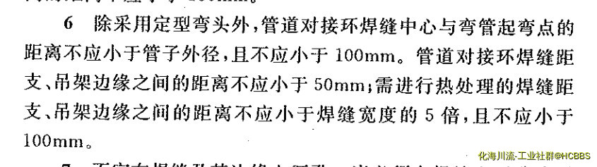

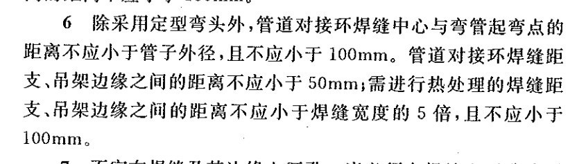

eddyivyVIP会员 VIP会员 | 显示全部楼层       最后访问IP天津市
即:100mm或者管道外径取大者
发表于 2020-3-25 21:04:24

JajenVIP会员 VIP会员 | 显示全部楼层       最后访问IP湖南省
eddyivy 发表于 2020-3-25 21:04
50236的7.2.6第六条,有规定
即:100mm或者管道外径取大者
这个规范理解应该是不使用弯头的时候,管道中心距离焊缝100mm,不是说明法兰与弯头不能焊接,另外这个100mm也不是短接直管的长度
