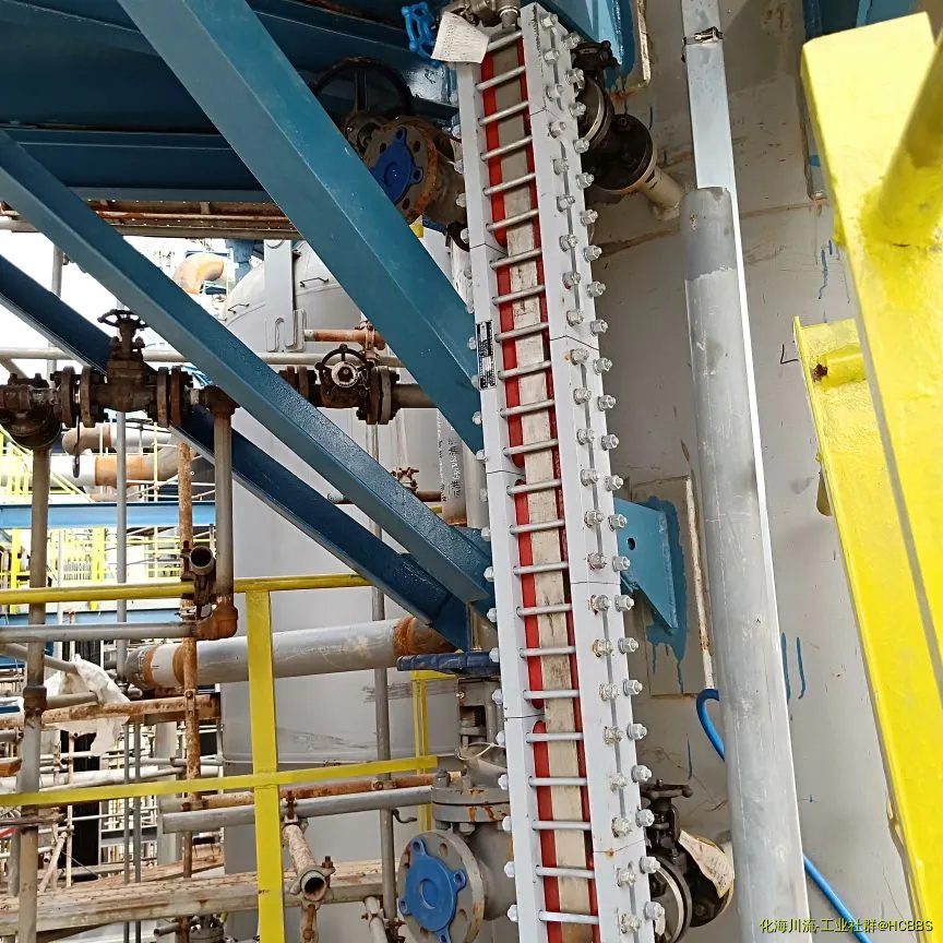

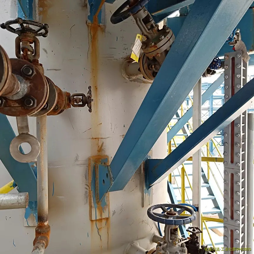

产品精制岗位干汽脱硫塔塔底撇油线各位有没有觉得太高了?撇油线大概在塔底液位计百分之九十处,我们塔底液位一般都只控到百分之六十,这撇油线是不是太高了?

个人观点:油比溶剂轻,在其上面漂浮,撇油线就得在液位上面。
但他的撇油线较高,我要撇油就要把液位抬高到近百分之九十呀!

你确定你没看错?你们的玻璃板液位计是AB撇油线出口只是在仪表B的上引出口……你好好看看是不是?

别的不说,有塔底撇油线这样的设计很好。

我们撇油线是液位计旁的这根

不高,要撇油时需要提高塔的液位。

差不多吧,我们的也在百分之八十五左右呢!
