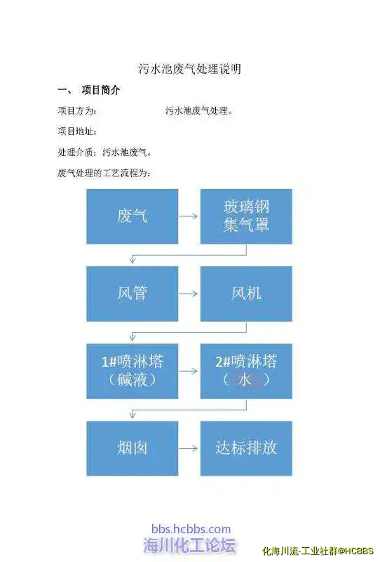

后续处理采用什么工艺?运行效果好吗?我们也在考察中。
我们后面加了一个小脱硫塔。

催化一粟 发表于 2018-10-11 10:47
我们后面加了一个小脱硫塔。
谢谢超版回复!
只是脱硫会不会还有其他味道啊,看资料好像含有氨什么的。
发表于 2018-10-11 13:27:34
网上见到一个项目的方框图:
发表于 2018-10-14 15:00:57
郭瑞卿VIP会员 VIP会员 | 显示全部楼层       最后访问IP江苏省
臭气收集

加盖也顺应了大气污染治理的需要,常规污水厂在运行过程中曝气环节会扰动出大量的恶臭气体,以前有些厌氧池也都是露天运行,造成处理厂附近空气中的恶臭气体含量始终处于超标状态,对周围的群众身心造成较大影响,加盖封闭运行后**降低了这种现象的存在,并且还有效的降低了污水厂设备的噪音,实现了清洁生产,一举两得!

见贤思齐_TUNWVIP会员 VIP会员 | 显示全部楼层       最后访问IP新疆维吾尔自治区
环保要求加盖,后续加个水洗塔对尾气处理排放
