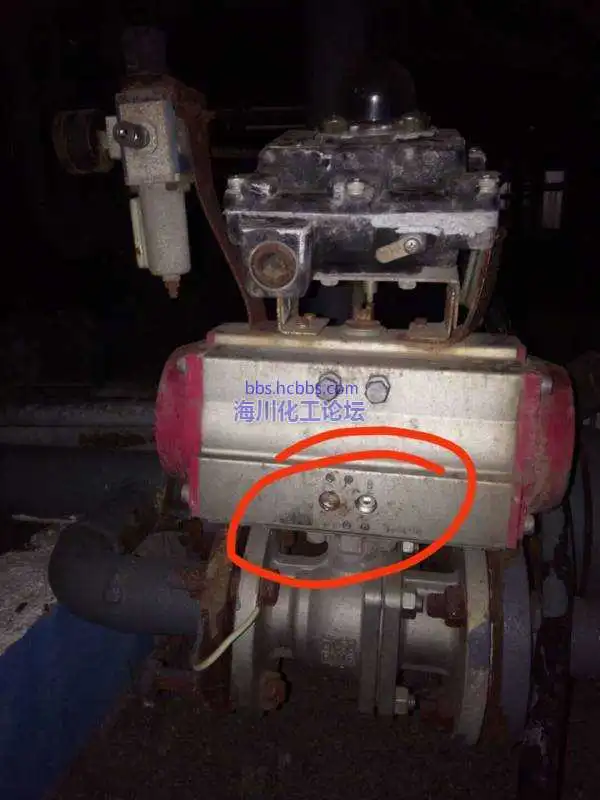

简介--利旧一批调节阀,发现其带的电磁阀没了,需要重新购买然后安装。两位三通的。调节阀上的两孔间距都是标准间距吗?直接两位三通的安装就可以还是要别的要求选型?求助-登录查看全文

简介--你不如先问原厂家询下配件看,不然可以拿这个去市场里配,再不行先找个样本对照选个型,不过这个要是不熟悉买错了也挺麻烦。-登录查看全文

简介--一般是标准的,不过做好测量好进出气孔的间距和螺丝的间距,或则找一台新的有电磁阀拆下来比对一下-登录查看全文

简介--电磁阀的气孔间距是统一的-登录查看全文

简介--建议楼主,以后电磁阀制定某一个品牌,备件维修也方便-登录查看全文
发表于 2018-10-9 14:08:26
简介--ASCO 551系列,好办,5/2或3/2。-登录查看全文

简介--我们用的是VAA-登录查看全文

简介--ASCO的SCG551A001MS-登录查看全文

简介--看图片不是气动调节阀,是气动开关球阀。电磁阀连接孔是标准的,直接装上就是,只是看你选择什么品牌-登录查看全文
