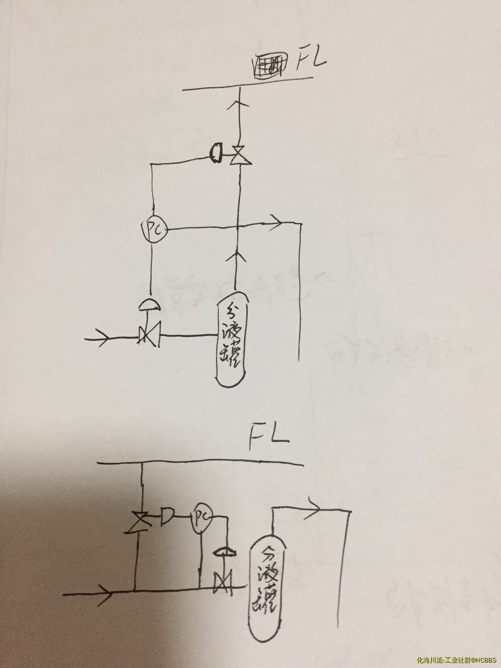

这两个压力调节系统,那个好?

目标值不明,,,不知道那个好挖 。
万一2个都不好,坏蛋一对有木有?

关键设置这个压力调节是针对谁而言的要区分清楚。
应该是对你的分液罐的,第一个最好,可以根据馆内的生产状况控制物料液进、物料气出的控制。
