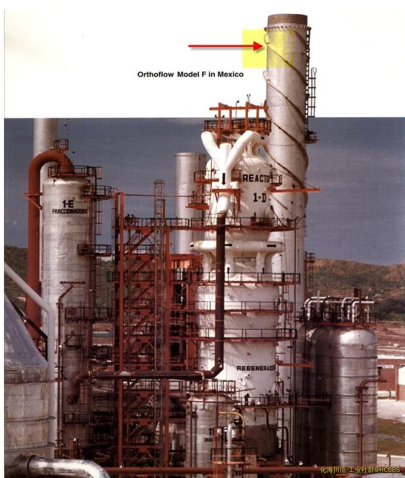

如题

大部分石化厂的较高的直立装置较多,当有风时,下游形成的旋涡会影响附近的直立装置。所以设立破风圈很有必要。但一些风力不大厂,通常也不设置破风圈。
而电厂的烟囱数量很少并且基本是孤立的竖立在地面,受风的旋涡影响不明显。
个人愚见。
从下面分析来看,应该是减少风振,而风载荷的对高径比小的设备是影响小的,所以我也认为电厂设备高径比不大,或者电厂设置的位置风力不大。
引用:加热炉烟囱上的“破风圈”什么作用破风圈的作用是减少风振,它一般都是安装在长径比较大的设备上,如钢制烟筒。
破风圈的设置应符合下列规定:(摘自国标 GB 50051-2002,烟囱设计规范)
1 设置条件:
当烟囱的临界风速小于6~7m/s 时,应设置破风圈。
当烟囱的临界风速为7~13.4m/s,且小于设计风速时,而用改变烟囱高度、直径和增加厚度等措施不经济时,也可设置破风圈。
2 设置破风圈范围的烟囱体型系数应按表面粗糙情况选取。
3 设置位置:需设置破风圈时,应在距烟囱上端不小于烟囱高度1/3 的范围内设置。
4 破风圈型式与尺寸:
l)交错排列直立板型:直立板厚度不小于6mm,长度不大于1.5m,宽度为烟囱外径的1/10:每圈立板数量为4块,沿烟囱圆周均布,相邻圈立板相互错开45°。
2)螺旋板型:螺旋板厚度不小于6mm,板宽为烟囱外径的1/10。螺旋板为3道,沿圆周均布,螺旋节距可为烟囱外直径的5倍。
另外注意:炉子烟囱有一圈螺旋缠绕向上的钢板是破风圈,防横风,顶上是吊东西的,很早前大型吊装设备没有;即在烟囱顶部象车轮圈一样的东西不是破风圈,是老炉子用来吊装炉管的。炉子烟囱有一圈螺旋缠绕向上的钢板是破风圈,对风有一个导向作用,不正对着烟囱吹。

破风圈和抗风圈不是一个东西,作用有所不同,破风圈是防止下游产生旋涡,影响其他直立设备,而抗风圈是加强设备用的,当然破风圈也有加强设备的作用,主要还是为了防止产生旋涡,个人意见仅供参考!

可以不用螺旋式的,用直立式的代替,作用一样,具体设置要求你可以参照标准GB 50051-2013 烟囱设计规范上面相关规定。
