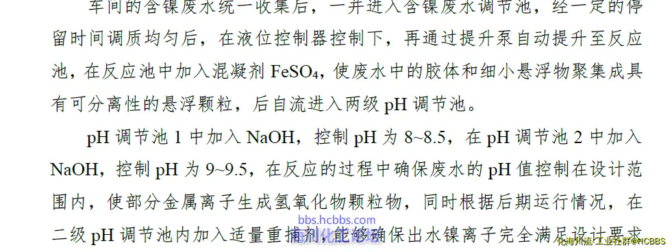

调节完ph后直接加重捕剂把总镍降到0.5,再加末端工艺降到0.1以下吧
不要自己猜配方了,没必要,也没必要上芬顿

火炎焱燚_LDTHVIP会员 VIP会员 | 显示全部楼层       最后访问IP江苏省
镍处理
发表于 2018-11-5 11:20:02
发表于 2018-11-5 13:05:04
