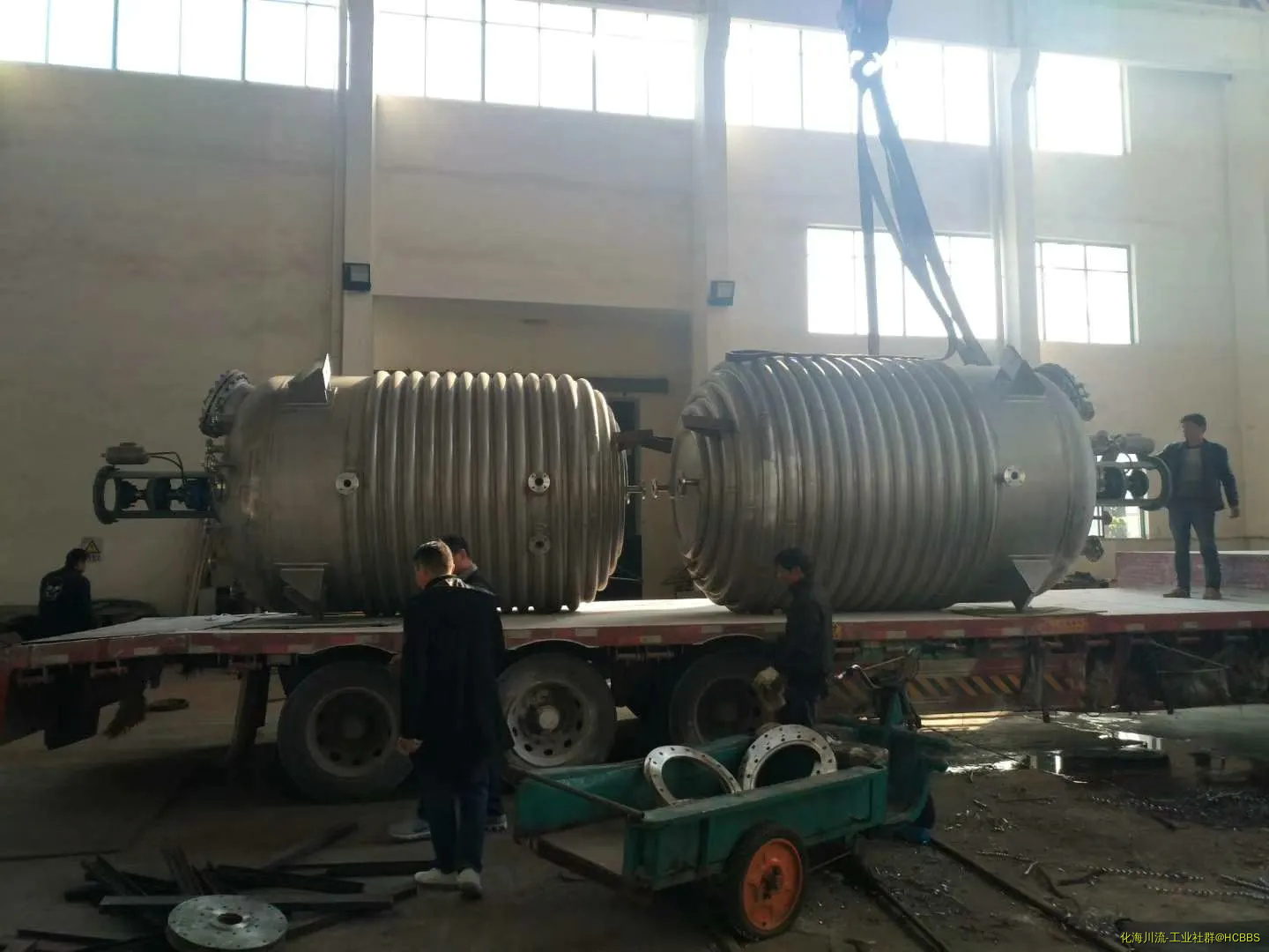

wx_无锡雪浪反应釜肖1380VIP会员 VIP会员 | 显示全部楼层 |阅读模式       最后访问IPInvalid

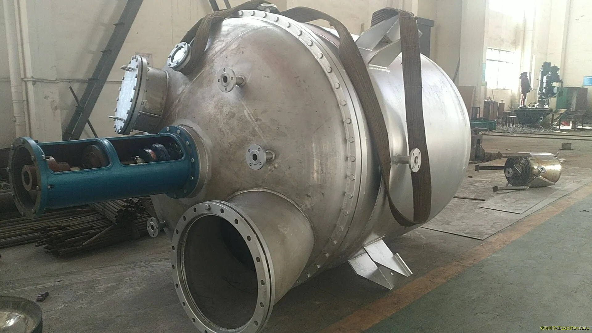

ht200709VIP会员 VIP会员 | 显示全部楼层       最后访问IP山西省
现场有点乱 发货前设备管口没有封闭,不锈钢设备直接放在板车上没有枕木 没有看到安装检修时候用的吊耳。搅拌机最好在反应釜安装就位后再安装,先安装好再运输要特别注意保护好轴和桨叶,防止变形。

caojj299VIP会员 VIP会员 | 显示全部楼层       最后访问IP广东省
虽然不知道你们的工艺怎样,但是个人感觉管口可以多开几个备用,而且个人感觉现在有些工厂是不是不按标准来了,我上一年做的2吨反应釜,自重达到4吨左右,但是支脚也像你图里那样那么单薄。而且盘管的管口最好封一下防止进水,如果你走蒸汽和冷却水就不用,走导热油就一定要封闭了。

15269377660VIP会员 VIP会员 | 显示全部楼层       最后访问IP山东省
海川大学二年  |  头衔:  【设计工程师】
学习了,我认为是可以的,应该是安装试验机封密封性。搅拌不便于再拆下来。罐内需要支撑一下。

发表于 2018-9-22 14:33:03
发货不是应该用枕木点起来,固定好!
支座是不是感觉有限薄了。

海川讲师  |  头衔:  TA未设置
第一张图的支座没有垫板。最好是要设计吊耳。

狼烟VIP会员 VIP会员 | 显示全部楼层       最后访问IP北京市
耳座也做成不锈钢的了?看起来单薄的很呀。
