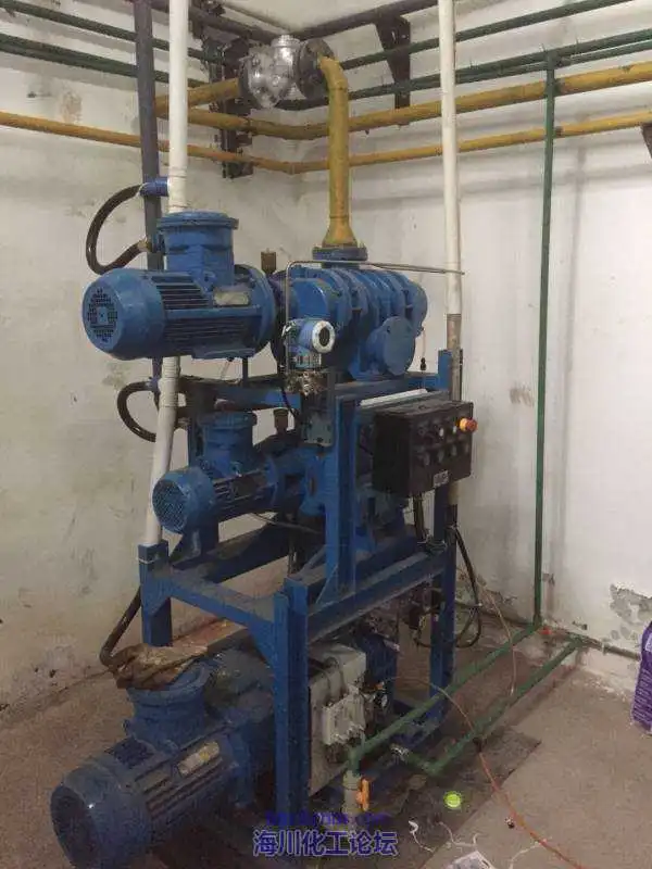

抽吸含乙酸丁酯高真空机组,可否采用罗茨-水环真空机组配置实用。
罗茨泵-水环泵可否抽吸易燃易爆介质。

前端有冷凝,带入后端的乙酸丁酯含量24.77%

具体的话直接咨询水环泵或者罗茨泵厂家比较好

在真空泵前加个阻火器比较安全

可以

建议采用罗茨螺杆真空机组,压力及抽气速率采用变频控制。

抽溶剂,建议用干式真空泵,溶剂不与水混合,泵后可直接冷凝回收,环保节能。高真空,建议用干式罗茨真空机组。
——我们还有一种,专门用于抽低沸点溶剂的真空泵,低真空干式真空泵,专门用于工作真空-0.08,-0.09MPa,性价比特别高,欢迎咨询。
