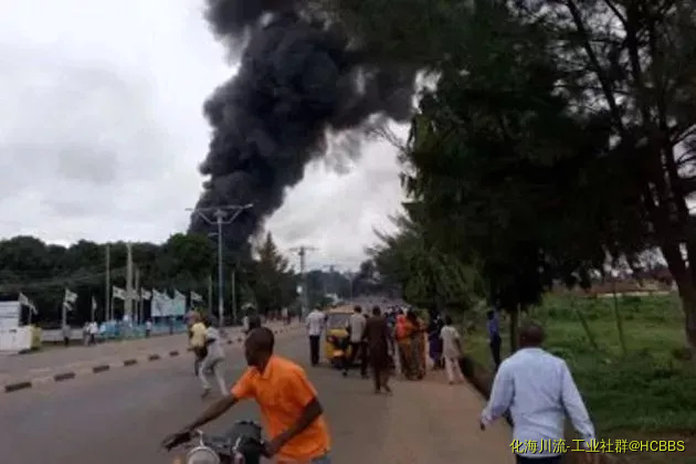

已致35人死亡!尼日利亚加油站爆炸!
尼日利亚官方11日证实,尼中部纳萨拉瓦州首府拉菲亚一个加油站10日发生爆炸事故,造成至少35人死亡、100多人受伤。
据新华网消息,纳萨拉瓦州紧急事务管理署11日发表声明说,事故发生的主要原因是汽油泄漏,详细情况仍在进一步调查中。
声明说,死者绝大多数为事发后的围观者。当火势蔓延到通往首都阿布贾的主要高速公路时,又有许多汽车和摩托车被点燃烧毁。
这是一个惨痛的教训
这也是一个因油品泄露而引发的二次事故
我们一起来分析一下事故的经过:
加油站发生油品泄露→围观群众没及时疏散→油品泄露未能及时控制引发火灾→火灾演变为爆炸造成围观群众伤亡

一旦发生火灾,迅速撤离,不得围观
最后最重要的是,一旦发现加油站或者附近加油站发生火灾,一定要马上撤离,不可围观,以免造成不必要的伤亡。撤离到安全的地带后尽快报警,防止火灾进一步扩散。

在非洲 很多小加油站 ,都是拿塑料桶给车加油,旁边人抽着烟在看,这次还是一个看似正规的加油站。
